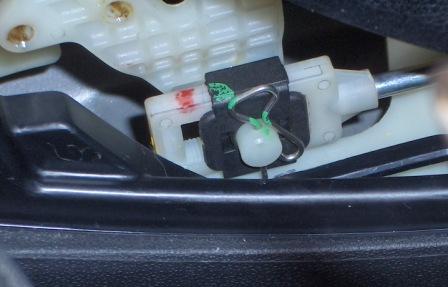

Mne sa tiež obtiažne zaraďovali rýchlosti 1; 2 aj R. Ani po premazaní v servise sa nezlepšilo. Nakoniec som sa rozhodol pozrieť sa na to sam a presunul som lanko, ktoré je v činnosti pri naklonení riadiacej páky o jednu drážku dopredu. Teraz je to v pohode, nemusím ťahať riadiacu páku násilím k sebe a zaradzovanie uvedených rýchlosti ide ako po masle.
Prikladám foto

tak to je chlap , přijde poprvně na fórum a hned dá řekl bych závada - řešení - dokumentace a informuje všechny zde , žádné plky a pláč - tak to se cení
vítám tě zde na fóru

amaize , to je velká pravda =D> mě řazení taky trochu blbne a hned je tady k mání řešení !! Partizan, to je na pochvalu před rozvinutou zástavou :!: Na jaře se na to podívám dle tvého návodu .....
