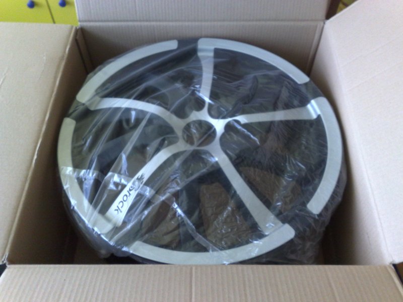

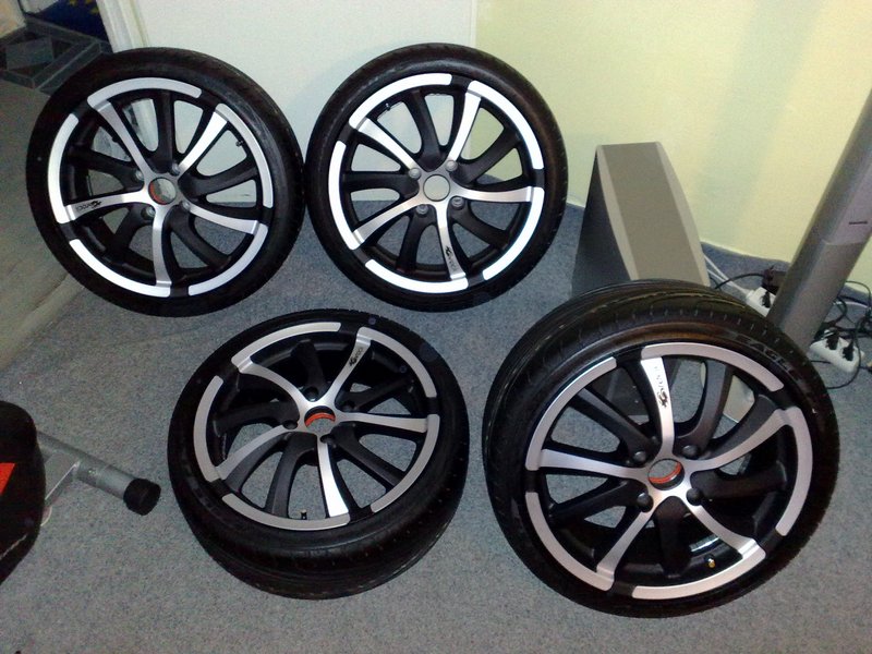

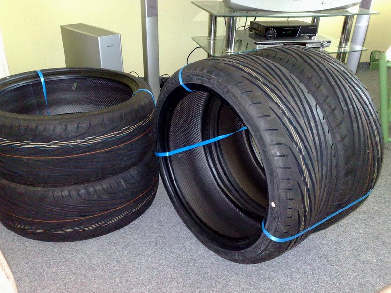

Tak kolečka a gumy už jsou doma.Byli to pro mě vánoce,jsem z nich fakt unešenej!

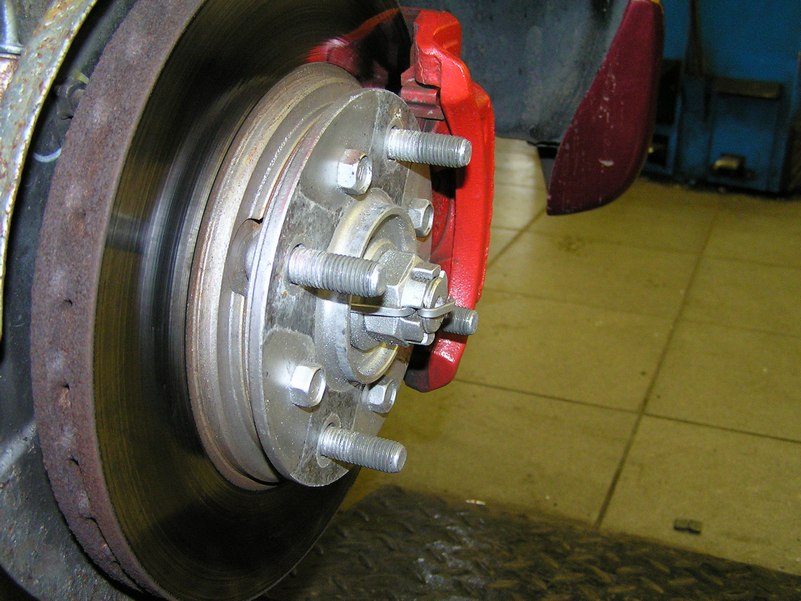

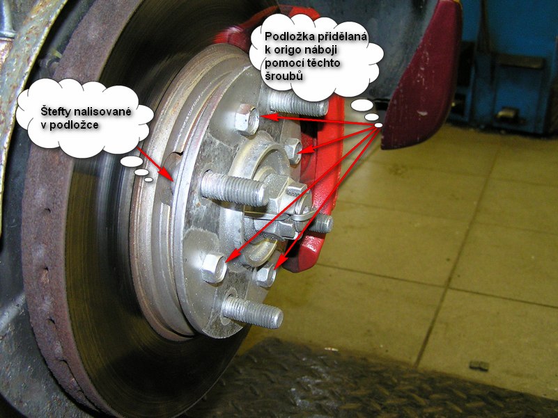

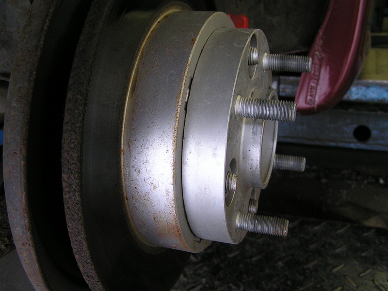

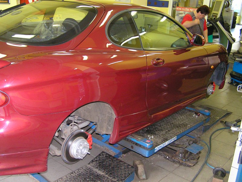

Ale dopadlo to pro mě dost špatně.V servisu jsem skončil než u sundaných kol a přezutí těch nových.Zjistili jsme to co mě ani ve snu nenapadlo že dosedací plocha ALU bude plochá a kola nebudou sedět na mých distančních podložkách.Ve předu 1cm a vzadu 2,5cm.U předních nejsou origo šrouby,je tam než podložka s nalisovanými štefty přišroubovaná k původnímu kotouči.Tím tam nemůžu elektrony dát,vadí tam právě ty vystupující hlavy šroubů.Vzadu je zase problém s vyčnívajícíma šroubama z podložky,ale ty bych až tak neřešil a fleksou je seřízl.Neporadil by jste někdo co s tím předkem?Nevím si fakt rady :( .

Proc ty podlozky nevyndas? Jestli ty kola maj ET kolem35, tak budou i tak slusne vylezly oproti plechum nebo origo kolum..
Hyuman
Příspěvky: 104
Registrován: 22 bře 2007, 14:04
Bydliště: LN
Re: ALU kola na moje Coupé
Příspěvek od Hyuman »
Hardcam píše:Proc ty podlozky nevyndas? Jestli ty kola maj ET kolem35, tak budou i tak slusne vylezly oproti plechum nebo origo kolum..
Páč by byli kotouče bez šroubů :( mluvím tedy o tom předku.
Hyundai Coupé FX 2.0 16V r.v.1999
Ja to trochu nechapu. Ono uz to nejde uvest do puvodniho stavu? Vzdyt normalne ma coupe 4 stefty z naboje. Mimochodem tohle je pekna prasarna, akorat to kur...podvozek
Hyuman
Příspěvky: 104
Bydliště: LN
Hardcam píše:Ja to trochu nechapu. Ono uz to nejde uvest do puvodniho stavu? Vzdyt normalne ma coupe 4 stefty z naboje. Mimochodem tohle je pekna prasarna, akorat to kur...podvozek
S těma distančníma podložkama už jsem to tehdá koupil,ani nevím jak to pod tou podložkou vypadá a jak tam ty origo štefty byli původně uchycený,nepodařilo se mi ty podložky sundat.Šrouby se protáčí a dozadu se nemůžu dostat přes ten krycí plech.
Ale vypada to, ze tam puvodni jsou, ale zkraceny...to bydliste LN ma znamenat Louny?
Hyuman
Příspěvky: 104
Bydliště: LN
Hardcam píše:Ale vypada to, ze tam puvodni jsou, ale zkraceny...to bydliste LN ma znamenat Louny?
To asi ne,připadá mi že origo šrouby tam vůbec nejsou.Jinak máš pravdu LN je Lounský okres,já jsem ze Žatce.
Tak to je pekny:( to me napada jen koupit novy naboje, coz vyjde jako dalsi nova sada kol...nebo z bouranyho auta - o jednom bych vedel, moje byvala Lantra, pokud se stale rozprodava...
