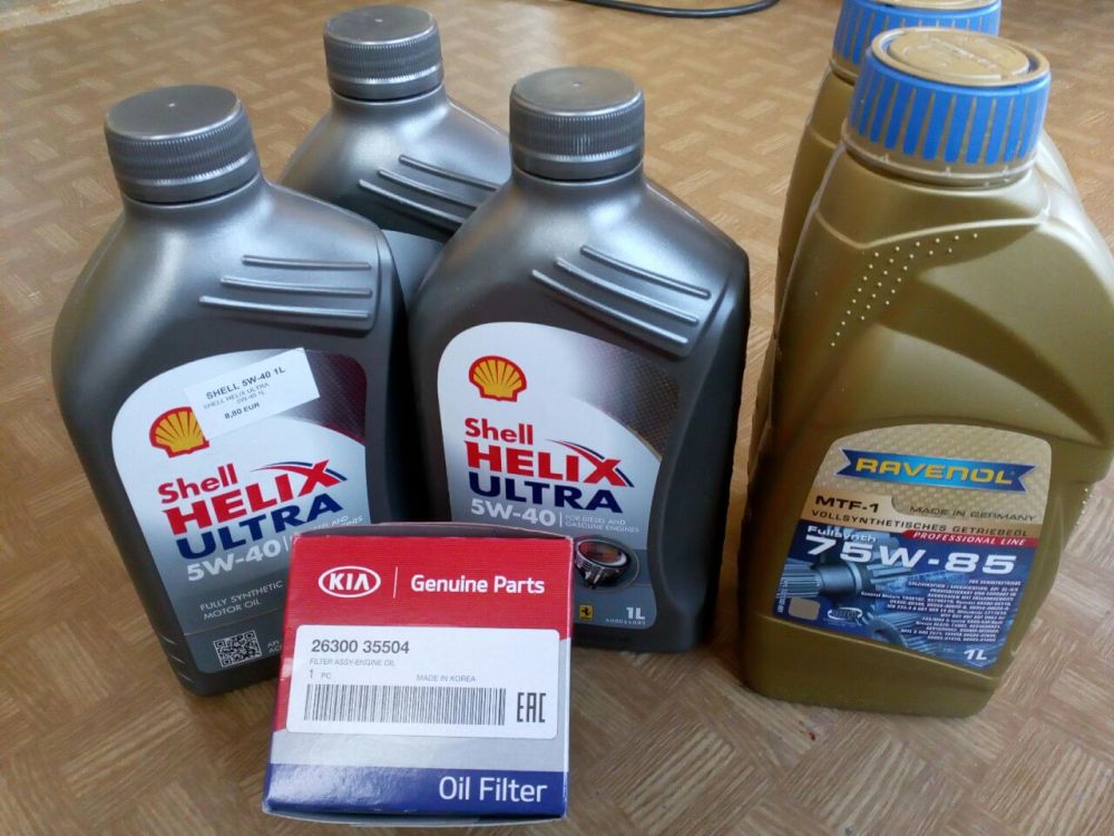

110000 km, tak dnes výmena motorový SHELL ULTRA 5W40 a prevodový olej RAVENOL 75W85, nastavenie svetlometov , neautorizovaný servis , cena 18 € :-$ , ešte ma čaká výmena zvislého čapu na Ľ ramene, https://partsouq.com/en/search/all?q=545302K000

Skvělá cena =D>

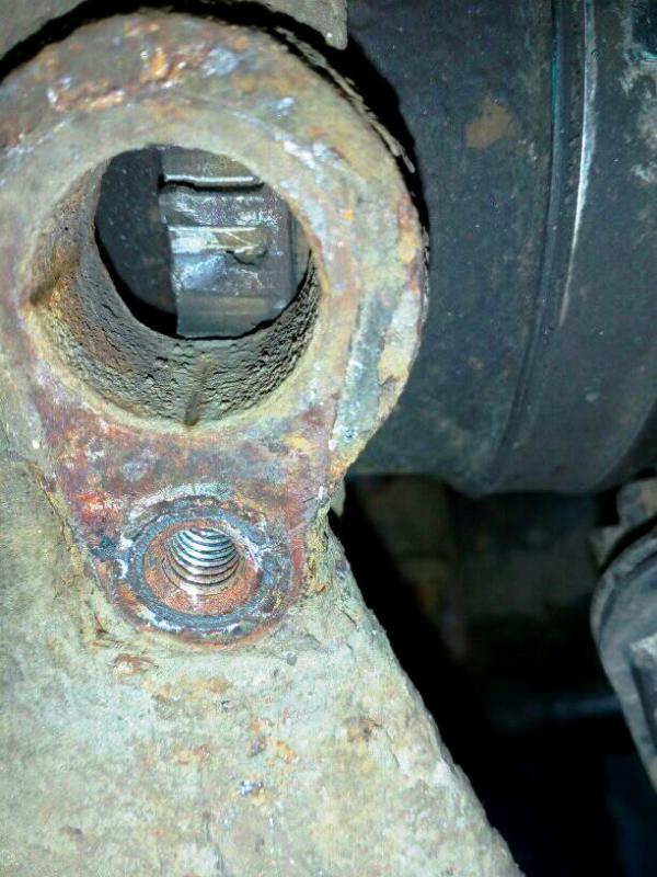

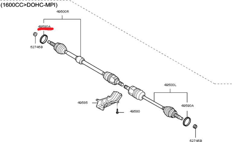

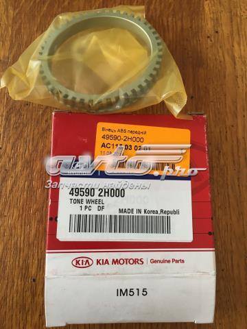

dnes mi menili zvislý čap na ramene , po výmene sa rozsvietila kontrolka ABS a ESP , tak som išiel späť do servisu . Servisák mi povedal , že mu ukazuje na diagnostike " porucha časovania ABS " , že asi nejaká špina v puzdre alebo na čidle ABS, keď " búchal" po ramene . Tak mi to nedalo a vymontoval som čidlo ABS a skontroloval ozubenie a ](*,) 2 zuby nadlomené , hrôza , tak preto vyhodilo chybu ABS ... foto v galerii , na buduci tyžden som zase v servise ... výmena krúžka ABS

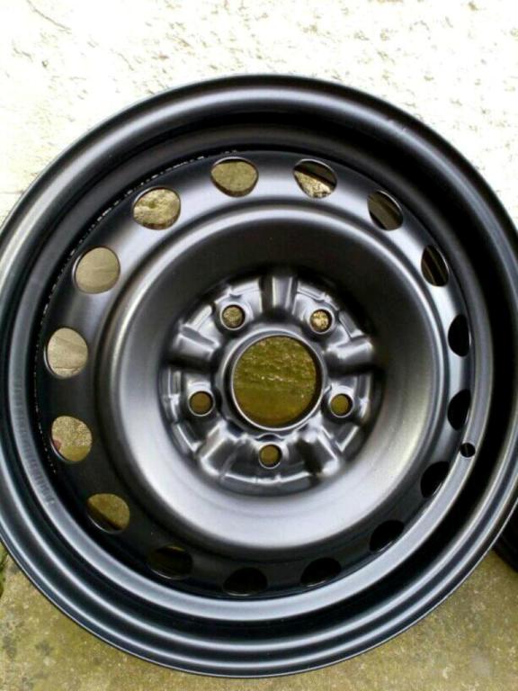

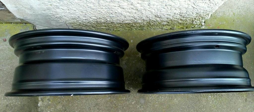

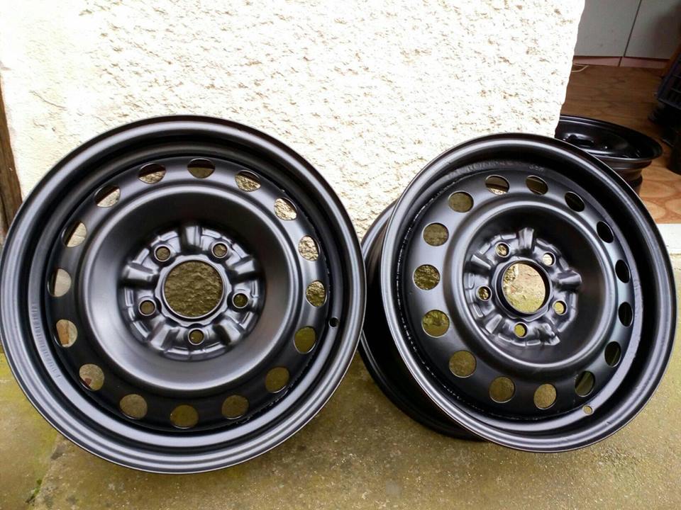

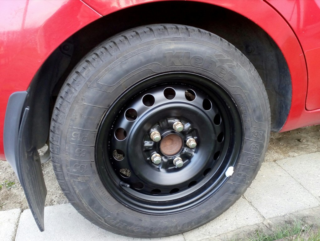

som nenáročný používateľ svojho auta , dostal som príjemnú ponuku , repasované plechové disky / opieskované a nastriekané / 6x15 , ET 46 za 50 € za 4 ks , budú na letných pneu

Hezky udělané, vypadají jako nové =D> Když na ně dáš ještě nějaké hezké puklice, pak super =D>

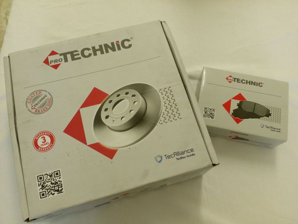

tak a pokračujeme , v repasovaní brzd , ale až keď bude teplejšie , cena 72 € spolu, výmenu urobím , aj s poriadnym očistením doma ...

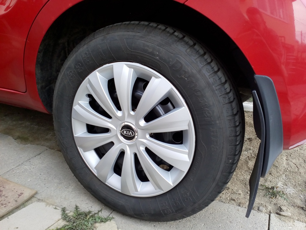

takže mám dve sady plechových diskov, aj som dokúpil puklice na letné disky ...

=D>
