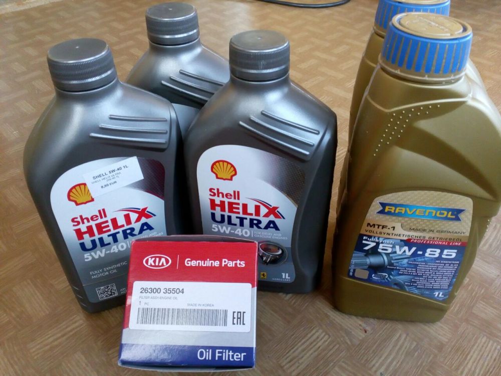

110000 km, tak dnes výmena motorový SHELL ULTRA 5W40 a prevodový olej RAVENOL 75W85, nastavenie svetlometov , neautorizovaný servis , cena 18 € :-$ , ešte ma čaká výmena zvislého čapu na Ľ ramene, https://partsouq.com/en/search/all?q=545302K000
