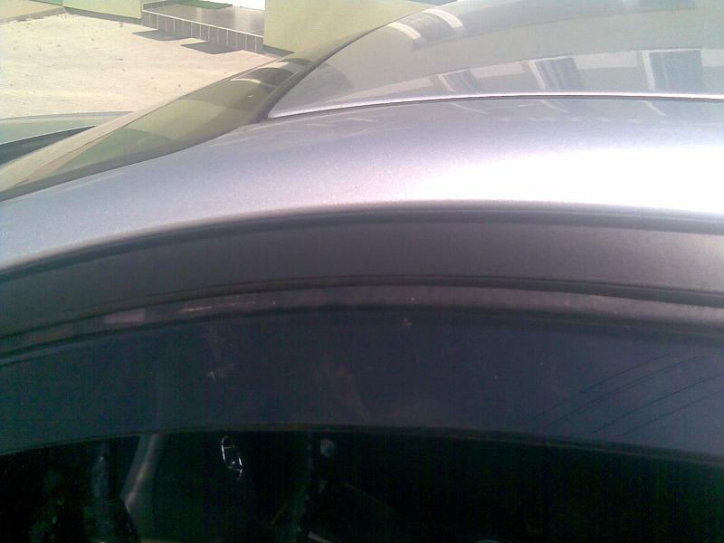

Doslo na to, co uz tu davnejsie napisal alarm. Ide o to, pri tychto horucavach som si vsimol, ze samolepiaca paska na deflektoroch vzadu zacina "vykukovat". Pisalo sa tu nieco o silikonovom lepidle. Mate niekto tip na konkretnu znacku? Skusil by som to chtit na niekolkych bodoch. Tie spoje by mali byt asi pruzne, aby to v zime nestuhlo.

A to nie je všetko, čakajú vás aj iné veci....
Deflektor po 2 a pol roku:Zapretý len pri zrkadle a stĺpiku dverí. Teplom mení tvar, a tak som dnes teplovzduškou opatrne nahrial konce a pritlačil o stôl, čím som ho vlastne trochu roztiahol. Po nasadení pod tesnenie je to už v poriadku, na foto je pred "servisným" zásahom.Už v strede vypadnutý....
