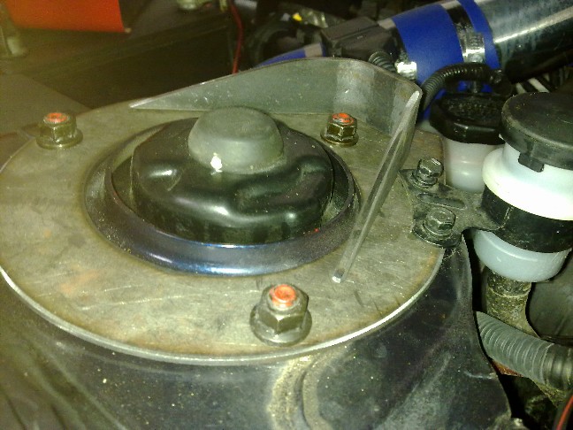

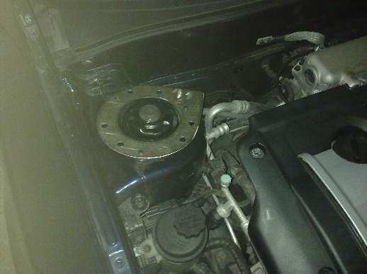

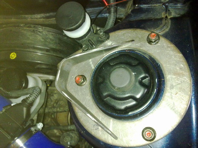

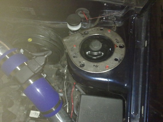

Tak se omlouvam ale byl sem pracovně pár dní fuč tak sem s tím nemohl pohnout.
Zkoušel sem jiné natočení příruby, proto je tam tolik dír. Aby tam šel dát ten tempomat a aby se nehýbalo s nádržkou na kapalinu hyd. spojky.

To je v pohode .....Viki píše:Tak se omlouvam ale byl sem pracovně pár dní fuč tak sem s tím nemohl pohnout.
Myslim, ze to vypada vyborne ....
A ta pricna tyc, ta bude privarena, nebo na srouby ?
Osobne bych se klonil k privaření. a co se tyka te me verze, tak me to jenom naboduj, kdyby tam nahodou bylo potreba neco pripasovat, abych to nemusel cely rezat ....

Pricna trubka musi byt privarena jinak ta rozpera ztraci smysl. Pak by to vubec nepomahalo pri krutu napravy a bylo by to jen na podrzeni stejne vzdalenosti ulozeni Mec Persna. Naboduju to a hodim sem foto.

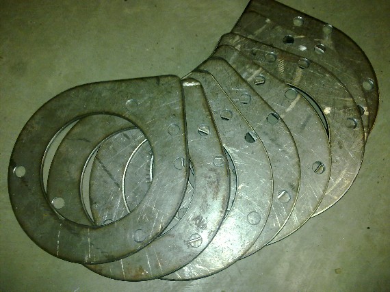

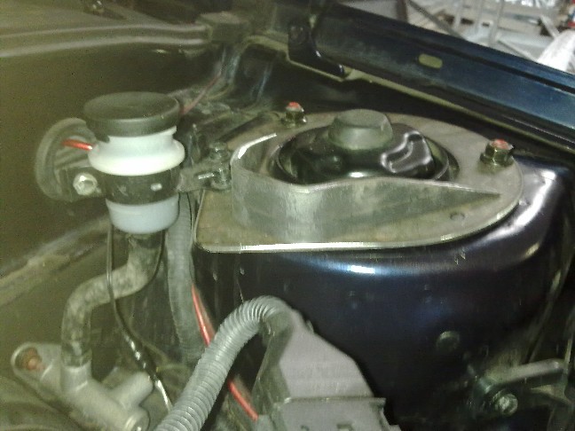

Vito schval mi to jestli to tak muže být?
Druhou stranu sem nefotil protože je to uplně stejny. I ty díry pro tempomat.

Re: Rozpera COUPE II. gen
Ja myslim, ze dobry ....
chtelo by to zkusit tam ten plast ....
Ale tak jak to mas to vypada suprove a pevne ....
Fakt pekny ....
Fakt pekny ....

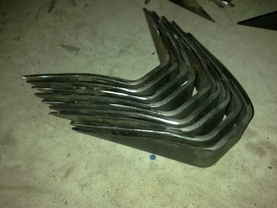

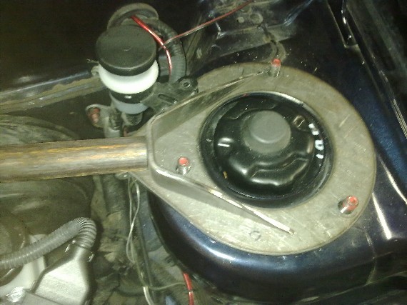

Dneska sem vrtal ostaní příruby a včera dělal vzpěry.
Do konce týdne nařežu a naohýbám trubky.
Příští týden to dám dohromady a svařím.
Vito ty si rozmysli jestli to chceš opravdu jen pobodovat,
přotože mám profi pulzní svářečku Fronius která stála 140tisíc.
Pokud to chceš dovařit nějakou Invertorovou svářečkou tak budou sváry nevzhledný a
navíc to nebude kvalitně provařený. Doporučuju CO2 nebo TIG ten je na vzhledový sváry nejlepší.
Těším se až bude hotovo. Čus
- Příruby
- 27102009366.jpg (78.95 KiB) Zobrazeno 2482 x
- Vzpěry
- 27102009367.jpg (61.66 KiB) Zobrazeno 2482 x
- Tak nějak to bude svařený
- 27102009371.jpg (70.82 KiB) Zobrazeno 2482 x
