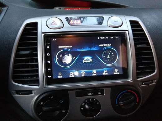

od ivan.p
Pokud někdo chce vyměnit rádio, zde je jedna z možností.
