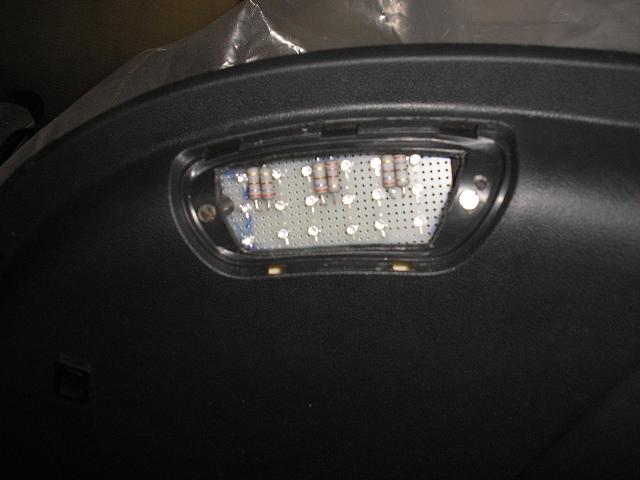

to, čo tam vidíš je už tá fajka...akurát, ako panelákové dieťa čakám na víkend..nechce sa mi ťahať elektriku na letovanie z 10-teho poschodia ](*,)

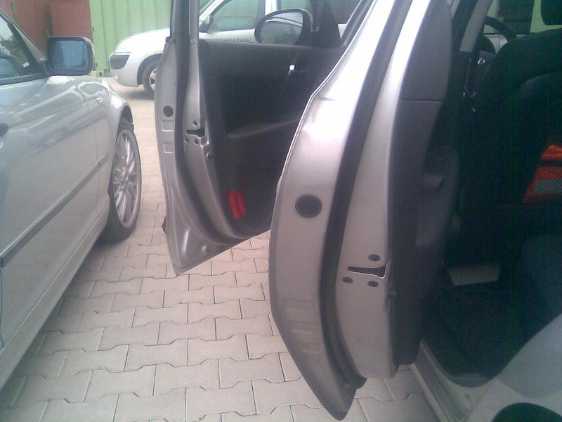

Vyfoť to potom večer, mohl by to být dobrý pohled zezadu při otevřených všech čtyřech dveřích.
Mohlo to tam ale být už origoš od výrobce, vždyť je to prkotina.

Dúfam, že to bude vidieť trochu aj cez deň. Chystám sa prerobiť aj tie predné dvere. Tie pásikové ledky sú moc blízko odrazky. Pravdepodobne vypílim ten plast za odrazkou, alebo odvrtam vrtákom z cúvacích senzorov...a dám tam vysokosvietivé červené ledky asi 12 ks...ale to viem robiť aj doma, keď dám dole tapacír. Predvídavo :D/ som tam dal konektor.

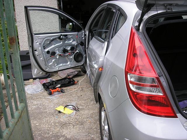

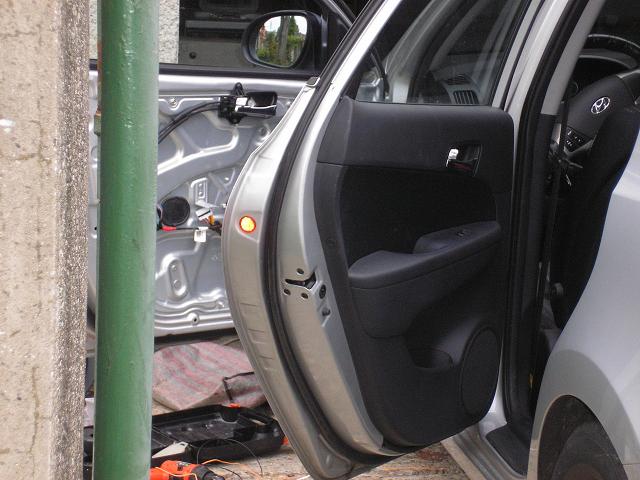

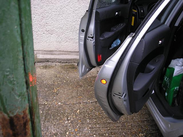

čo k tomu dodať..zadné svieti perfektne -svetelná bomba.
Predné: vymenil som pásikové ledky za vysokosvietivé, ešte včera, a keď som to chcel odfotiť, drôt s plus odpadol a cvrnkol po ledkách a 12ks zadymilo ](*,) ](*,) ](*,)
Dnes som ich vymenil, ale nie je to bohviečo- teda za bieleho dňa. Chcel som dosiahnuť, aby to bolo vidno aj cez deň., takže ešte som neskončil a pokusy s prednými pokračujú.
Ak by niekto robil svetlo do zadných, potrápi sa. Nedokázal som odmontovať ten nosný plech pod čalúnením #-o :evil: , takže som sa nemohol dostať rukou do dverí, už som chcel odvrtať reproduktor.Problém je , že okno pri spúšťaní by mohlo zachytiť kábel.Nakoniec som vyhral :D/
Cez stĺpik sa dá prejsť a potom už to ide.
