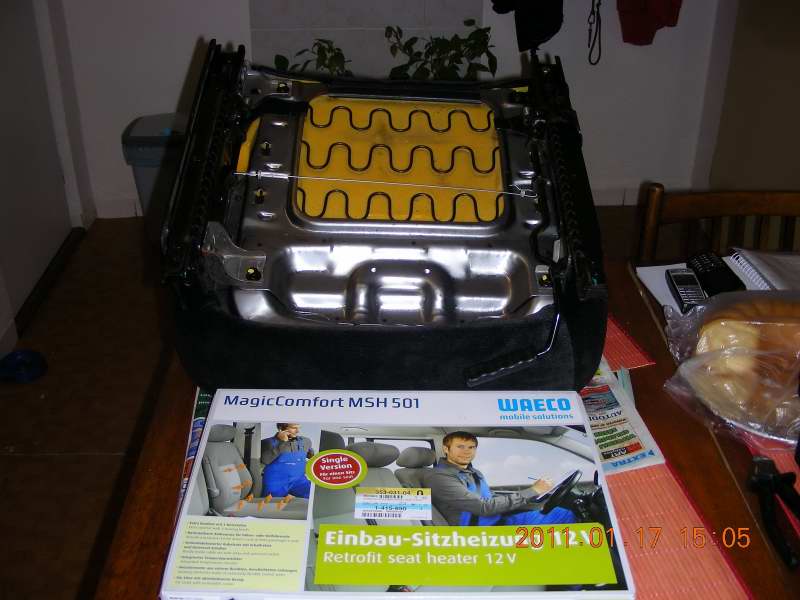

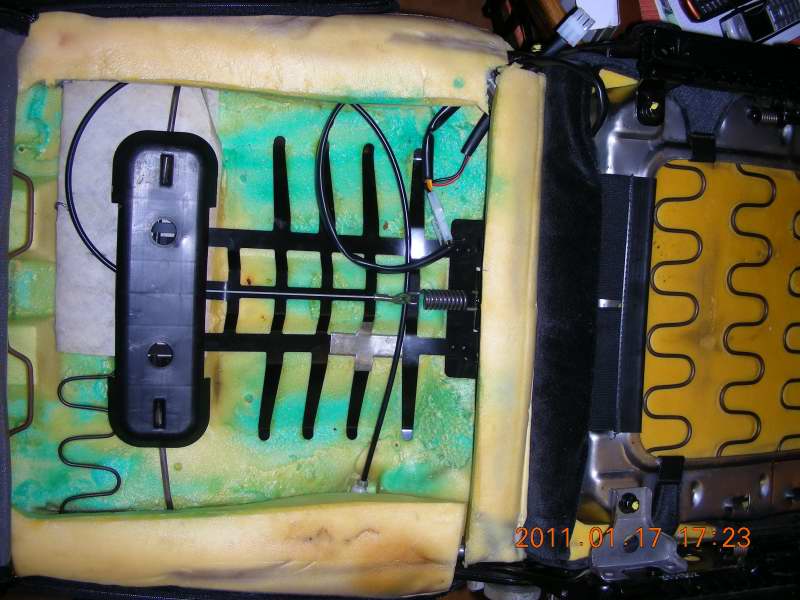

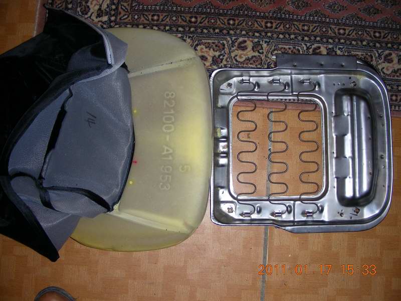

Dnes som sa pustil do zamontovania elektrickeho vyhrievania na sedadlo vodica.Je to Waeco MSH501.(vyrobene v Cine-ako vsetko) System je odporovymi drotmi,pre sedadla Starexa su tie vyhrevne plochy dost velke,presahuje to cez uchycovacie droty na upevnenie potahu,aby sa neposuval po sedadle. sedadlo som odmontoval len na kolajnickach,sedak som zhodil tiez,lahsie a rychlejsie sa robi,nieco vidno na fotkach,sedadlo som uz aj nahodil spat do auta,len som to nezapojil do elektriky,to ma caka zajtra.Takze zatim. :D
PS pri odstraneni zadneho potahu na operadle som zistil,ze mam prasknutu spruzinu na bedernej podpore,tak som ju provizorne zacelil plechovou objimkou(na fotke ten leskly kriz na tej ciernej plochej spruzine)

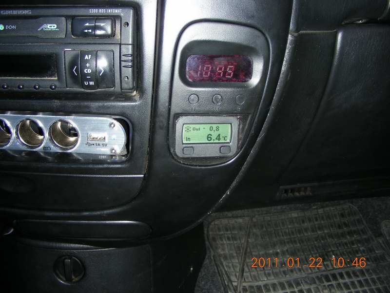

Elektrika zapojena,musel som to robit na dvakrat,netrafil som sa na spravny kabel,ale uz to hicuje(1.poloha hreje na 37st.,2.poloha na 45st.) Vcera som nahodil ovladanie na klimu(spravi z manualnej klimy automaticku,plus to obsahuje vnutorny a vonkajsi teplomer,hodiny,namrazova vystraha,tripmaster-Check tempIII) Akurat ti blbi ryzozruti robia palubku tak,ze tam nieje miesto na umiestnenie dalsich zariadeni,nakoniec som to musel narvat do odkladnej minipolicky pod hodiny. Zatial nemam zapojenu tu klimu,lebo neviem najst spravne kable(je ich tam sest na vypinaci,hmm :roll: )

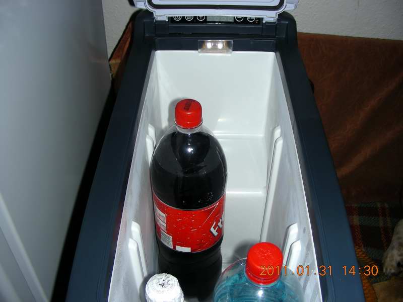

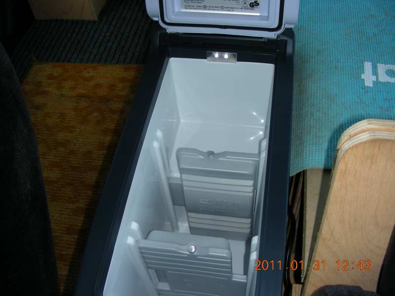

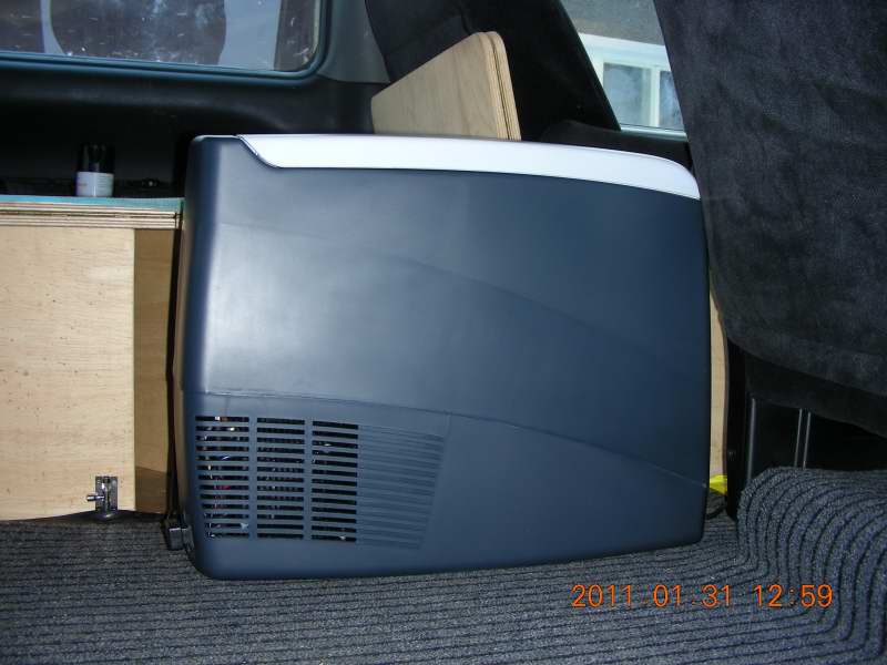

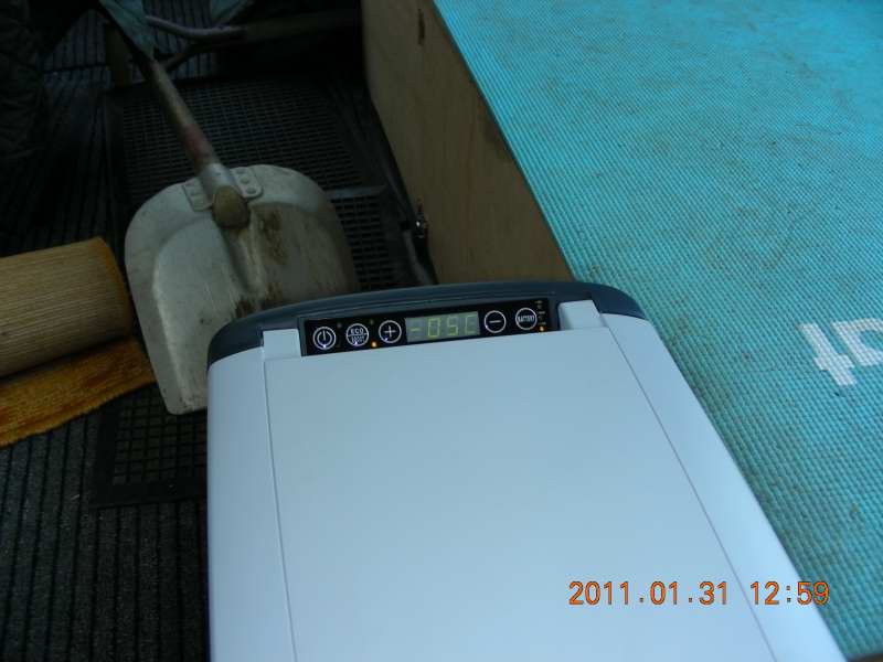

Chladnicka dnes dorazila z Germany.Ezetil EZC25.Napajanie 12V/24V.Akurat ju testujem,za ako dlho namrazi na -18,bude to trosku dlhsie ako standartne,pretoze som tam umiestnil dva akumulatory tepla(su presne urcene pre tuto chladnicku,vytvaraju zaroven deliace priecky vo vnutri. Kompresorcek ide velmi ticho,ventilator trosticku hlasnejsie.Kompresor je klasika mobilny Danfos 35.tepelny spad 50st C.Vonkajsia montaz je odflaknuta,na dvoch miestach sa odliepa plast vonkajsieho obalu(nesedia presne plasty obalu tela) Mrzi ma to,asi im to nafotim a poslem na reklamaciu,nech daju nejaku zlavu,krabica inac bola zabalena original,cize islo to z vyroby.Z praktickeho hladiska je to nepodstatne,pretoze celu chladnicku zabudujem do kuchynskej skrinky(ziskam tym dodatocnu tepelnu izolaciu a znizim hlucnost,ohriaty vzduch budem odvadzat mimo priestor auta-v lete,cez zimu pojde dovnutra. Celkovo vybava chladnicky je nadstandartna(ma trojstupnovu ochranu baterie10V,10,8V a 11,3V,ECO rezim a TURBO rezim pre rychle namrazenie,zabudovany teplomer a digitalny termostat do -20st. Osvetlenie s LED diodami,diagnosticky rezim na pripadne poruchy(blikajuca LEDka).Takze uvidime,ako sa osvedci.
PS predajna cena u www.mulac.cz je 12008 Kc,je to oficialny dovozca a distributor tejto znacky pre CZ,na Sk sa nedovaza,kupil som to u Fritza Bergera(kemping a pod.) za 399 €+ 23€ postovne. Usetril som cca 90€.

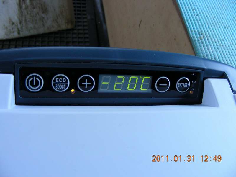

Uz namrazene na -20 st.C
PS s potesenim som zistil,ze sa zmestia dnu aj 2litrove flase :D/ v popise totiz uvadzali,ze len niektore typy 1,5 litrovych :^o Vybral som chladiace vlozky,otvoril,nech sa otepli vnutrajsok na izbovu teplotu a vyskusam znovu nabeh mrazenia na najnizsiu teplotu so standartnymi teplotnymi podmienkami.

z teploty +30 st.C to schladilo na -20 st.C za 40 min. celkom dobree :D/
