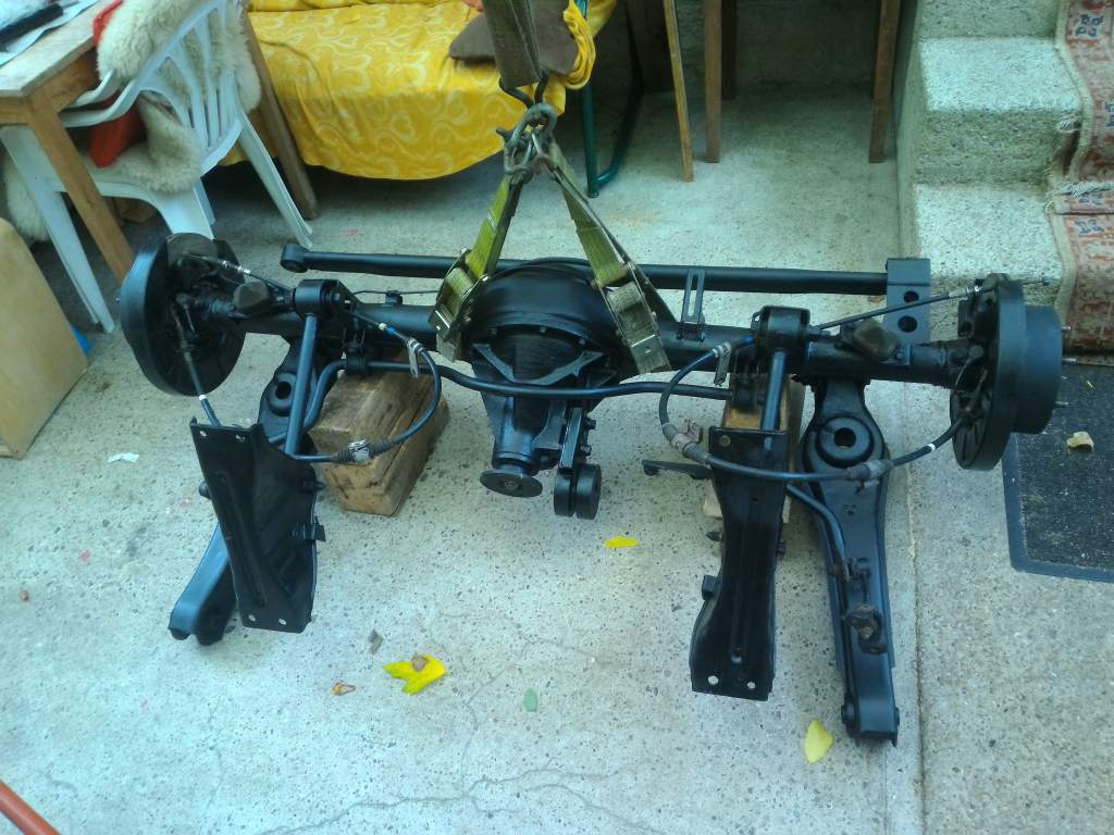

robim upgrade, menim celu zadnu napravu(LSD s bubnami) za LD s kotúčami (LD je oznacenie 100% uzavierky diferencialu znacky Mlock(alebo Eaton G80) je to mechanicky automat(zamyka sa na zaklade rozdielu otacania obidvo h kolies) Nieje to sice uzivatelsky ovladatelne, ale urcite lepsie ako LSD. A idem objednat Lokku do predneho diferaku(automaticka uzavierka) ludia to skor poznaju pod nazvom Aussi Locker, ale original je Lokka. Andreas z nemevkeho fora ju namontoval a zatial si chvali, myslim, ze na moje jazdenie bude idealna. Namontujem ju do zalozneho predneho difu(mam v zasobe) :mrgreen: Po tohtorocnom lete, kedy ma zasa vypiekol predny nahon(zapadol som na plazi) som sa rozhybal a idem to riesit ultimativne, takze uzavierky na obidve napravy a navijak so syntetikou. :lol:

Ta náprava je z novější verze starexe? Nebo z jiného auta?
Já mám Lokku už skoro rok doma, zatím jsem nenašel nikoho, kdo by měl čas ji nainstalovat. Ale teď budu muset řešit hnijící nosníky a ozývající se převodovku...

jo, je to z roku 2005, novsi model Starexa. Ake mas oznacenie tej Lokky? HYU-FO-17?

Kde si sehnal tu nápravu z nového starexe s mlockerem? Měl ji jen 4x4 nebo i dvoukolka? Jinak prý moje lokka je podle australanů také správná, no uvidíme...

xkuba: z havarovaneho Starexa(4x4)r.v.2005 tento diferak sa daval len na trh do Rakuska, pre verziu 4x4 v rokoch 2005-2006 a potom pre najnovsie H-1 Tour zadokolky, podla VIN sa to da zistit.

Viděl jsem tvoje video - pěkné! Jak si tu nápravu našel? Na nějakém vrakovišti? Nevíš ještě o nějaké? :-)

xkuba:ano z vrakoviska na Morave, auto bolo registrovane ale na Slovensku. Je pravda, ze ta uzavierka nieje uplne idealna(potrebuje urcity minimalny rozdiel otacok kolies, aby sa aktivovala) ake svoje vyuzitie bude mat a určite pomôže. Zatial neviem o dalsej, sledoval som inzeraty uz dlhsiu dobu...
