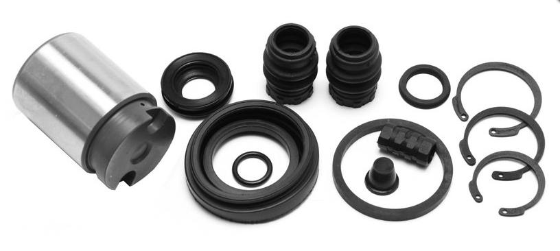

Mimochodem, nemáte někdo tip, kde koupit opravnou sadu brzdového pístku na zadní nápravu (těsnění)? Prohledával jsem online katalogy a našel jsem jen u matejcka na předek
Tak už jsem našel v katalogu od autokelly, předtímj sem koukal do špatné podsekce, bez pístku za 342CZK, s pístkem za slušných 542CZK, takže hned objednávám.

Re: Zadní levý brzdový třmen
jednou sem resil podobny problem,ale ne na coupe a bylo to regulatorem tlaku kapaliny co je na naprave. nevim jestli coupe ma,ale mel by mit kdyz ma vzadu kufr
driv: accent '95 1,3 GLS
ted: coupe '98 1,6 G4GR
každý auto má regulátor zadních brzd, reaguje na zatížení, čistě hydromechanická záležitost, na ten preventivně kouknu taky, ale v mém případě jsou jasně nepohyblivé pístky. Jinak v MJAuto mi nabídli opravnou sadu (bez pístku) za 280CZK
