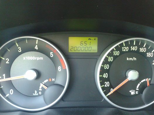

jedno obrovske jubileum je za mnou mierne skor ako som myslel. Zapricinene aj neplanovanou cestou do Bazileju a nazpat. Dna 5.7.2014 teda po takmer 7 rokocho od zakupenia som dosiahol s Accentom 200 000km
absolutne sa nepotvrdili reci ludi, ktori za A, tvrdili ze Accent je auto mizernej kvality a za B, ze diesel v takomto aute je hlupost. Ak sa dostanem k prepoctom, hodim sem naklady na palivo a servis za tych 200 000km, nech si mozte urobit prehlad kolko taka opica zozerie bananov :-) Nikdy, opakujem nikdy ma to auto nikde nenechalo - vzdy som prisiel tam kam som potreboval

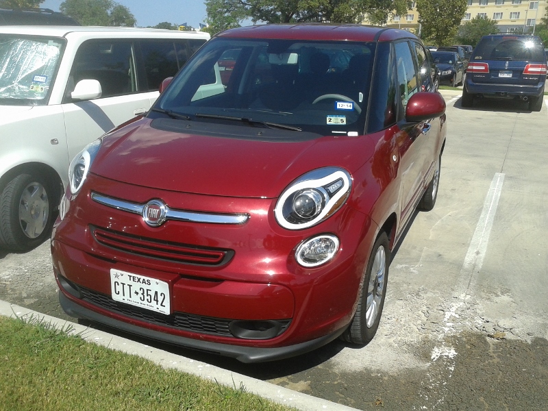

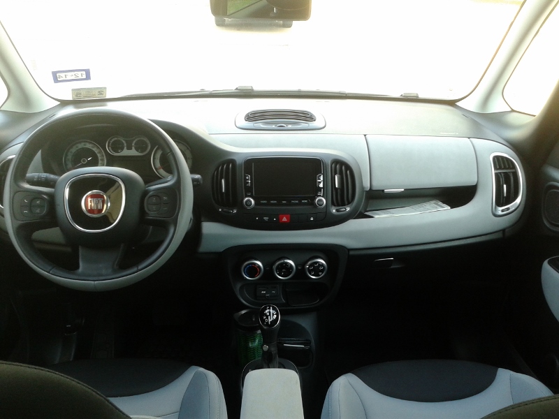

znova sa mi na cestach dostalo do ruk trochu nezvycajne auto - Fiat 500L. Tu v Texase to vyzera ako zjavenie (dalsi exemplar som po 500 milach a jednom tyzdni videl len vystaveny v obchodaku.
Zaujala ma variabilita kufra + zadnych sedadiel - tie su sklupne jednym dotykom a najma sa daju posuvat v rozmedzi asi 20cm, takze sa dost dramaticky zvacsi kufor. Ten nie je maly a IMHO pre dvoch-troch ludi staci. Ked sa zadne sedacky posunu dozadu je tam viac miesta ako v novom Superbe. Dodavkovity MPV sa nezaprie - nad hlavou je moc miesta
co mi vadilo je posed - sedadlo je z mne neznameho dovodu dost posunute do stredu (asi kvoli bezpecnosti) a tak je takze si odlozit ruku k dveram. Pritom v strede moc miesta nie je (dost uzka laktovka o ktoru sa clovek pretlaca so spolujazdcom. Co mi vadilo ale moc a bol by to dovod nekupit su sedadla. hrozivo kratke sedaky ani nie do pol stehna (mam 177cm)
motor 1,4T a 6 automaticka prevodovka. Subjektivne daleko horsie ako 1,6GDi u Soulu (co je asi konkurent) a 1,8l u Chevy Sonic. Spotreba po tyzdni jazdenia 30mpg co je nieco cez 7 litrov. Na teploty okolo 38 stupnov a stale pustenu klimu dobre.

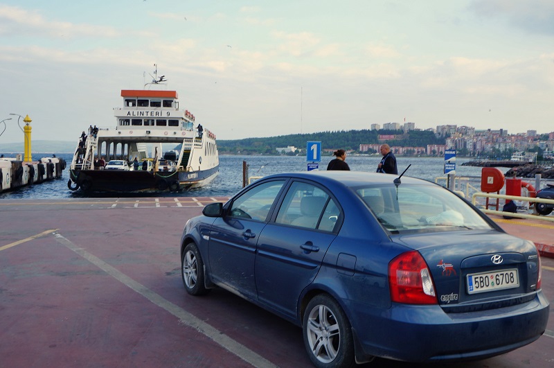

trajekt sa blizil :-) bolo to na ceste nazpat. napisal som par riadkov, mozno to bude zaujimat ludi co chcu do Turecka po vlastnej osi
http://pancuha.wordpress.com/2014/10/23/turecko1/
