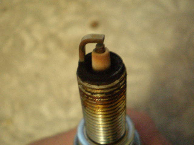

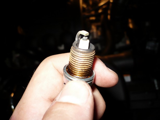

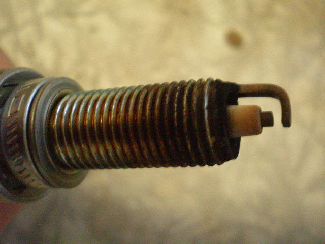

Pre obcasne blbe starty som zacal podozrievat sviecky. Vytiahol som ich a ocistil ocelovou kefou, skontroloval som aj skrtiacu klapku, ta bola cista. Dalej som restartoval riadiacu jednotku. Motor lepsie startuje a spozoroval som aj lepsi chod, prestalo take slabe klepanie. Mam taky dojem ze ich v servise ani nikdy neskontrolovaly, lebo povolit ich bolo umenie ](*,)

Sviecky maju vymenny interval. Neviem preco by napr. na 20tis. garancke ich mali davat servis von, ked vsetko funguje tak ako ma. To ze isli tazko von, ako vidim, zavity su suche, tak sa jemne pripiekly. Pri vymene sviecok osobne davam medenu pastu aby boli v pohode demontovatelne. Ak tie sviecky boli taketo po vytiahnuti, myslim si, ze skor pomohol restart RJ.

Podle šedé barvy brutálně chudá směs - svíčka má mít barvu "srnčího hřbetuL" (zrzavou). Takhle šedé byly, když jsem použil 50% E85. Nikdy více. Motorce je to jedno, ale H na tu směs cuká a rozsvěcí kontrolku.

tiez som si myslel ze izolator ma mat tehlovu farbu, ale po chvilke hladania som nasiel toto a podla toho je to OK. A keby bola chudobna zmes tak tie konce nie su tak zacmudene.
http://www.scooter-tuning.sk/?p=78

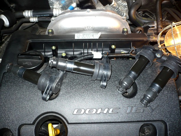

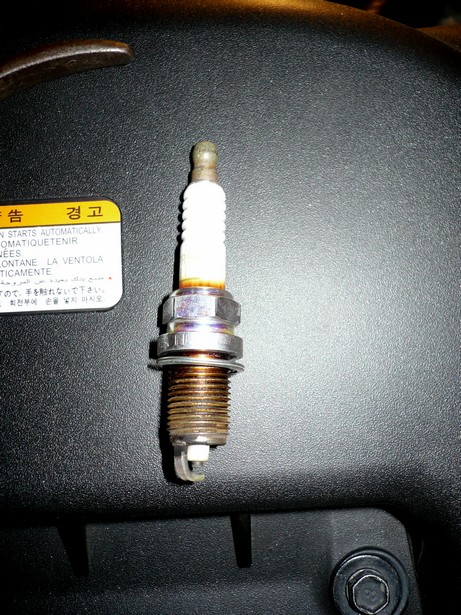

sviečky KIA SOUL PO 16000 km
KIA SOUL zapaľovacie sviečky (5).JPG (44.04 KiB) Zobrazeno 4459 x
KIA SOUL zapaľovacie sviečky (4).JPG (50.24 KiB) Zobrazeno 4459 x
KIA SOUL 1,6 CVVT tomato red
