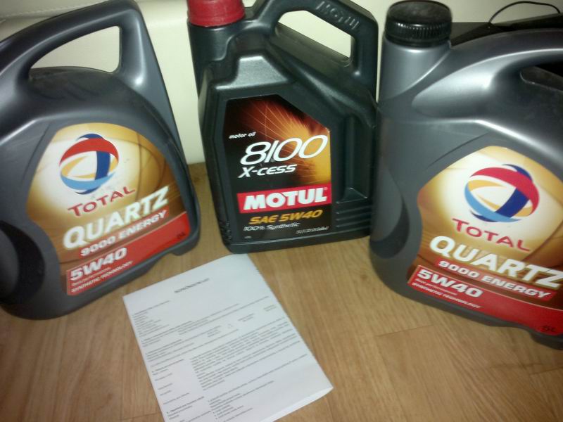

majlo: delej jak myslis...
Mexican: jo, proc Accentika je Total asi nejvhodnejsi...tam bych asi taky moc nelaboroval a kdyz to doporucuje cert, tak je to jasny
ted mi akorat dva Totaly dorazily, jen jeste nevim, kam s nima, protoze do i30 nakonec nepujdou. Tak asi pujdou do Sonaty. Jinak poprve se mi stalo za ty roky, ze mi prisel i bezpecnostni list.
