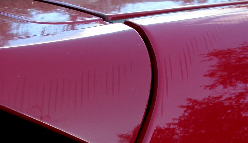

Nemate nahodou nekdo napad, cim muze byt zpusobeno na fotce viditelne poruseni laku? Ojevilo se to uz druhykrat, prvnikrat to byly svisle cary cca 5-7 cm vzdalene skoro po cele delce karoserie nad (obema) dvermi. Ted je to hustejsi, nejdrive delsi, potom nad dvermi zato kratsi cary a je to od zadku auta cca do pulky, navic mezi kufrem a zadnim bocnim oknem je jeste par car delsich a od sebe vzdalenejsich ponekud nize. Ty vzdalenosti (a vetsinou i delky, i kdyz zrovna na fotce to tak nevypada) jsou prakticky stejne. Cary nejsou pres barvu, neni to primo skrabanec zjistitelny napr. nehtem, jenom nejake poruseni laku.
kdyz se to objevilo prvne, jsem to zjistil tesne potom, jak jsem prisel ze serv isu, tak jsem jim zajel vynadat, cim to udelali - pry nic nedelali, ale prebrousili to bez problemu a uz to videt nebylo - ted je to vsak zase, i na nekolika mistech, kde to prebrousili. Ale ted vypada, ze chudaci v tom byli nevinne - tentokrat jsem v servisu nebyl. Rikali tam, ze jsem urcite parkoval u kriku a udelaly to vetve - to je vsak blbost, jednak jsem u zadnych kriku a stromu blizko neparkoval (a neparkuji), jednak jsem jeste nevidel kriky, ktere by mely tak rovnomerne rozlozene vetve. Navic bych musel parkovat nebo vyjizdet ve vertikalnim smeru :lol:
Ja spise se obavam,jestli to neni nejaka chyba v laku, lakovani, atd, protoze ani zamerne poskozeni uvedenym zpusobem neumim vysvetlit. Ale nejsem odbornik, nevyznam se v tom, takze jisty zdaleka nejsem. Nebo ze by vliv "meteorologickych jevu" na Ostravsku??? Jeste podotknu, ze jsem nikdy nic nevezl na strese, ani jsem tam nic nestrkal... Jo, na druhe strane (u ridice) nikdy nic podobneho nebylo.
Fotka je umyslne ponekud zkontrastovana, aby bylo lip videt ty cary. Je to "spoiler" nad kufrem a cast zadnich dveri.
69pavel

cirou nahodou nenavstevujes automycku?

Ne, auto jeste za necele dva roky zivota videlo mycku jenom pres stenu, jenom obcas (celkem asi 4x) rucni strikani :lol:

Kdyby to bylo jen na plechu, řeknu, že vada základního materiálu - přestříkaná rez. Tím, že je to i na plastu, je to horší :-k Poradit by mohl nějaký autolakýrník nebo dobrá firma na míchání barev. Jestli to máš blízko do Olmiku, můžu jednu odporučit na konzultaci. Napadá mě ještě, že kastle byla při stříkání základní barvy špatně ustavena v přípravku a otřela se o ní svinutá hadice (taková ta jak je na kompresoru na benzínce) stříkacího robota. Jestliže byl horší materiál, rezne odspodu a tím to leze navrch. POZOR: je to JEN teorie po nějakých zkušenostech s různými kovovými materiály.
Každopádně bych to reklamoval, i když servis se bude určitě vymlouvat. Když jo, poslal bych foto i na centrálu :hyu: , ať s tím něco dělají. Jelikož má auto necelé dva roky, platí na to i základní záruka ze zákona, nejen prodloužená. Jestliže tam nemáš žádné škrábance (což evidentně ne), opravdu to vidím na reklamaci.

A nechodis do rucnej autoumyvarky ? Pouzivaju tam silikonove stierky ktora ak ma zuby, alebo je na nej nieco nalepene tak moze spravit taketo smuhy, pasovalo by to aj na smer stierania vody. Alebo by som to tipoval este na wapku na pumpach, tam ide hadica z konzoly ktora je nad autom a ked si clovek neda pozor tak beha s hadicou po aute.

Pouzivam jenom Wapku na mycce, ale tam by spise mela hadice behat po aute na druhe strane. Na vsechny tyto moznosti jsem myslel a je vyloucil. Prave proto me to zajima, jestli jsem na neco mohl zapomenout nebo je to v necem jinem.

A když po tom přejedeš rukou, cejtíš nějaký nerovnosti?

Ted jsem to zkousel - ne, necitim, jenom ze prsty neklouzou tak dobre tam, kde je poskozeny lak, ale to je jen hodne malo citit.
