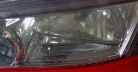

Musím opravit čelní plasty předních reflektorů. Po 11 letech jsou už dost zašlé. Původně jsem oslovil firmu na to specializovanou, ale ti chtěl za vyleštění 1 kusu 800,- Kč. Vzhledem k ceně nového dílu z druhovýroby 1600 Kč mi to přišlo moc. Pak jsem si našel technologii jak to dělat, a přišlo mi to dost složité. Nejprve předleštit hrubější brusnou pastou kotoučem na vrtačce, pak doleštit jemnou pastou jiným kotoučem. Tato technologie byla založená na materiálech používaných v autolakýrnictví. V materiálu by to přišlo všechno na nějakých 780,- Kč. Taky moc.
Pátral jsem dál a objevil jsem v Uhříněvsi u Prahy (dnes už je to součást Prahy) firmu prodávající brusivo, která mi nabídla speciální leštící pastu na neembosované (nevytlačované) plasty UNIPOL 2101 z Německa za 154,- Kč vč. DPH. Prý postačí leštění flanelovým hadrem ručně - nanést nechat zaschnout a leštit až do průhledna, mám počítat s tím, že to bude třeba leštit opakovaně a chvíli to potrvá. A až skončím to pak nakonec nasucho přejet kotoučem s beránkem na vrtačce (ten mám a nemusím kupovat). Takže až bude tepleji udělám to a dám vědět, jak to dopadlo, pokusím se i vyfotit.

Svetlá mi preleštili u bratranca v servise po 7.rokoch prevádzky a cca 240.000km, a pravdepodobne si to nechám urobiť v lete znova. Opäť sú mierne zašlé a hoci plast v mieste pred diaľkovými je zachovalejší, pred stretávačkami je nažltlý.

Já to nemám nažloutlé, ale jakoby hodně zmatněné a poškrábané. Nevím, jestli příčinou není i mytí v kartáčových myčkách. Je to před oběma žárovkami, ale přece jenom před potkávačkami více.

K těm světlům - zatím nové reflektory dávat nechci, zkusím to nejprve opravit takto a podle toho jak to dopadne se budu rozhodovat dál. Auto má bez 2 měsíců už 12 let, ale paraboly se jeví, že zašlé nejsou, takže svítivost je dobrá.

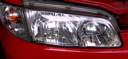

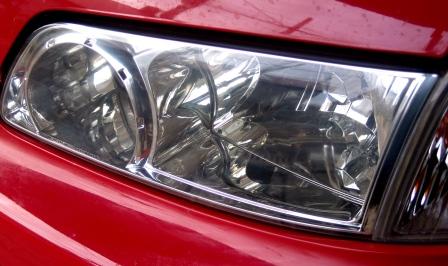

Včera bylo hezky, a tak jsem se pustil do opravy – vyleštění předních světel u mého H1. Spotřeboval jsem na to necelé 2/3 z 50 ml tuby té speciální brusné pasty Unipol, takže reálný náklad na opravu byl cca 90,- Kč (3,3 Eur). Balení není optimální, 10 ml tuba by vydržela natřikrát, takhle budu muset přikupovat, až to budu dělat příště. Expirační doba brusné pasty je až v r. 2024, takže vydrží ve skříni ještě dost dlouho, nějakých 8 let. Pasta se nanese ve vrstvě hadrem na reflektor a nechá poněkud zaschnout, pak se leští různými pohyby (krouživě i rovně) tak dlouho, až zmizí. Celý proces se opakuje tak dlouho, až zmatnění čelní plochy reflektoru je odstraněno. Nakonec se reflektor jiným měkkým hadrem vyleští do lesku. Pracnost na jedno světlo je asi 1 hodinu ruční práce a musím říci, že po těch dvou hodinách už ruce docela bolí. Avšak porovnání nákladů, 45,- Kč proti 800,- Kč v servisu na jedno světlo stojí za tu trochu námahy. Pasta je z Německa a musím říci, že je velmi dobrá a proces leštění je jednoduchý, na kotouči by to samozřejmě také šlo leštit.Espero píše:Musím opravit čelní plasty předních reflektorů. Po 11 letech jsou už dost zašlé. Původně jsem oslovil firmu na to specializovanou, ale ti chtěl za vyleštění 1 kusu 800,- Kč. Vzhledem k ceně nového dílu z druhovýroby 1600 Kč mi to přišlo moc. Pak jsem si našel technologii jak to dělat, a přišlo mi to dost složité. Nejprve předleštit hrubější brusnou pastou kotoučem na vrtačce, pak doleštit jemnou pastou jiným kotoučem. Tato technologie byla založená na materiálech používaných v autolakýrnictví. V materiálu by to přišlo všechno na nějakých 780,- Kč. Taky moc.
