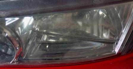

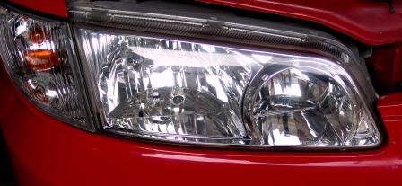

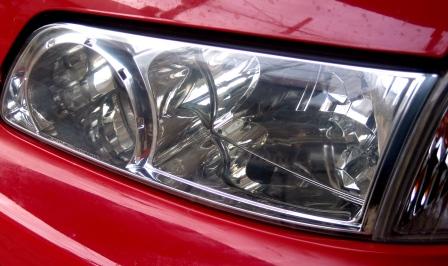

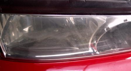

Včera bylo hezky, a tak jsem se pustil do opravy – vyleštění předních světel u mého H1. Spotřeboval jsem na to necelé 2/3 z 50 ml tuby té speciální brusné pasty Unipol, takže reálný náklad na opravu byl cca 90,- Kč (3,3 Eur). Balení není optimální, 10 ml tuba by vydržela natřikrát, takhle budu muset přikupovat, až to budu dělat příště. Expirační doba brusné pasty je až v r. 2024, takže vydrží ve skříni ještě dost dlouho, nějakých 8 let. Pasta se nanese ve vrstvě hadrem na reflektor a nechá poněkud zaschnout, pak se leští různými pohyby (krouživě i rovně) tak dlouho, až zmizí. Celý proces se opakuje tak dlouho, až zmatnění čelní plochy reflektoru je odstraněno. Nakonec se reflektor jiným měkkým hadrem vyleští do lesku. Pracnost na jedno světlo je asi 1 hodinu ruční práce a musím říci, že po těch dvou hodinách už ruce docela bolí. Avšak porovnání nákladů, 45,- Kč proti 800,- Kč v servisu na jedno světlo stojí za tu trochu námahy. Pasta je z Německa a musím říci, že je velmi dobrá a proces leštění je jednoduchý, na kotouči by to samozřejmě také šlo leštit.
