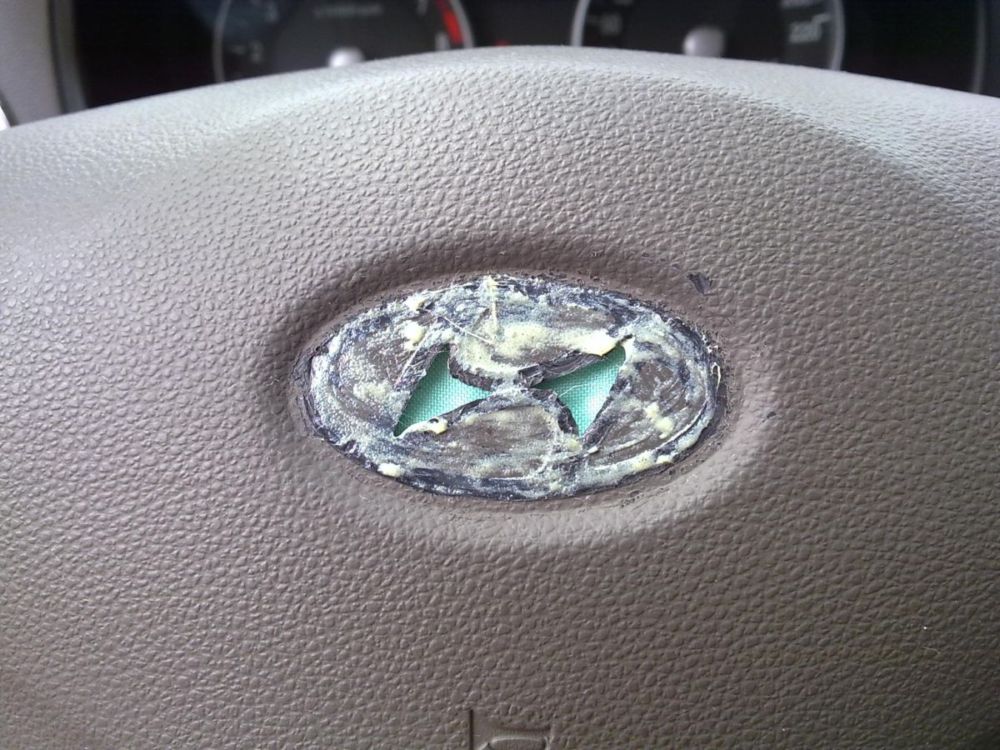

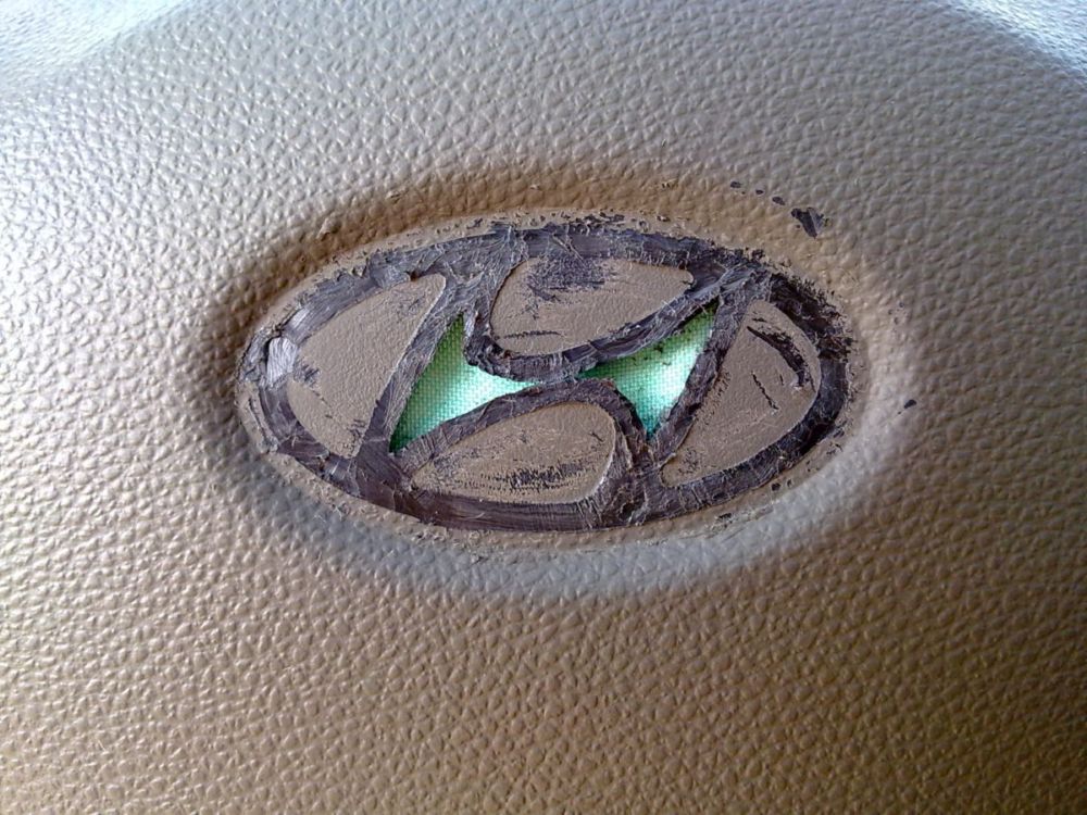

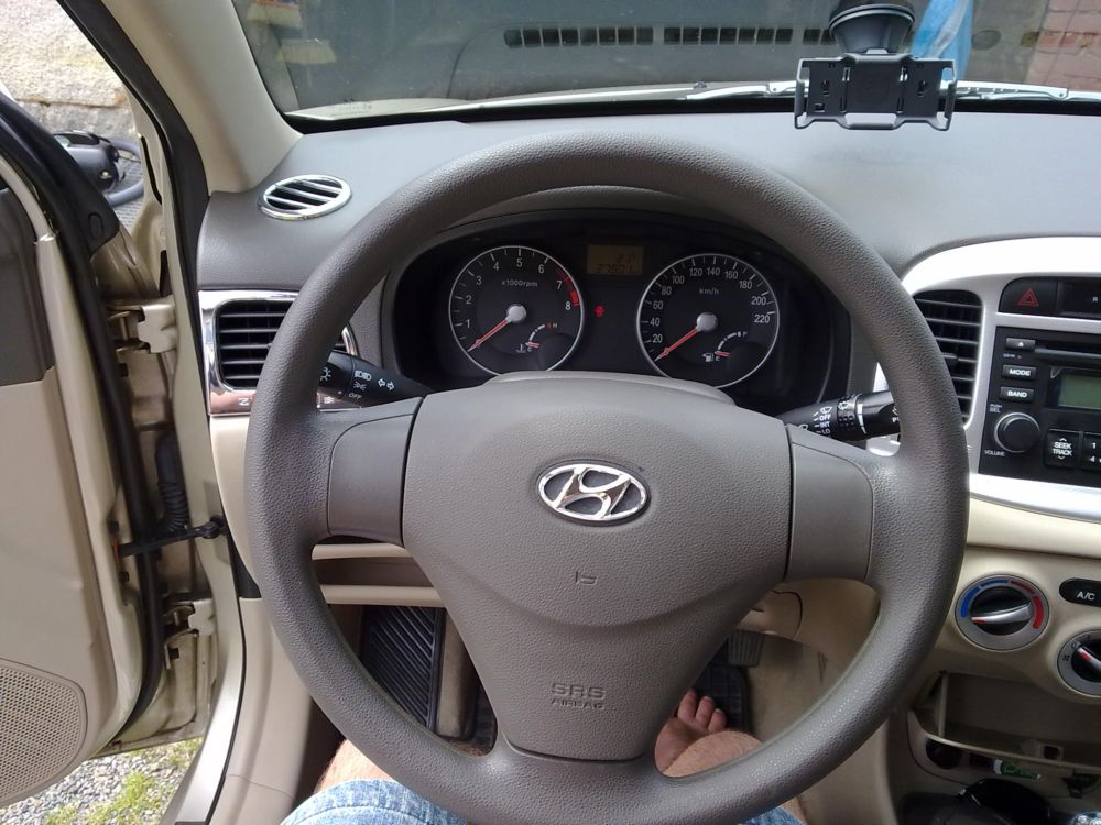

Tak dodávám fotky montáže znaku do volantu.
- odbroušený a dlátem začištěný origo znak
- před lepením lepidlem chemoprén extrém
- hotovo , nalepeno ...

Tak to je sado-maso
To jde skrz plast až dovnitř? No, tak to se mám na co těšit, srdce mi bude krvácet

No výsledek jedna báseň!
Ale co ta díra skrz
To jako čumí už airbag?? Si nepamatuju že by mi Vilda říkal že tam udělal díru..

Ale výsledná fotka stojí zato!

Benny, dobrá práce
taky se mi do toho moc nechtělo, ale okousanej znak od myší, mi nedal na vybranou
ale výsledek určitě stojí za to .... a koukám, že ti taky trochu ujela ruka a rejpnul sis do krytu volantu
též se mi to povedlo ...
Márty, díra byla i mě
vždyť jsem všechny, co se do toho pouštěli varoval, že pod znakem je hned ABG .... člověk musí bejt hodně opatrnej ..... a proto se musí vyrobit oválek, který díru po znaku překryje ...

No to jo , to jsi psal, ale nějak jsem z toho nepobral žes juknul na airbag!Vilda píše: Márty, díra byla i měvždyť jsem všechny, co se do toho pouštěli varoval, že pod znakem je hned ABG ....

Zdarec Vildo, ruka mi ujela při dočišťování tím dlátem , lekl jsem se jak jsem zatlačil a troubil klakson . Tovíš že mi to štve , ale už s tim nic nenadělám. Dal jsem si uklidňující čtvrthodinku a pak jsem vyndal pojistku od klaksonu.
Jinak ten air - bag bude vidět vždycky , v tomhle místě je origo znak trochu v tom vylisování zeslaben. Chce to dávat pozor , opatrně buď brousit nebo odloupávat " perníček " dlátem.
Výsledek se mi osobně líbí ale jak znova říkám , živit bych se tím nechtěl.
