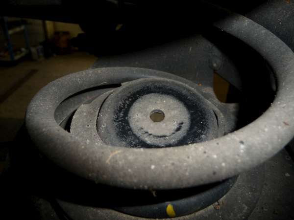

Kedze to tam mam komplet spinave,je dobre?[/quote]
Ano,to je dobře,pošlu Ti fotku,jak to být při částečném zatížení nemá. Až ji najdu,F.
Re: Hyundai IX 20,odskakování a hluk zadní nápravy.
Napsal: 11 lis 2011, 19:20
od frantaservis
Tak to být nemá-600.jpg (19.94 KiB) Zobrazeno 5239 x
Posílám Ti ty dvě fotky,pokud jezdíš sám,nebo ve dvou,není důvod,aby k dosedání docházelo,leda by byly špatné tlumiče,je to jeden z typických příznaků,stejně jako,když začneš laborovat s tlakem v pneumatikách. To jsou vždycky tlumiče. Pokud fungují dobře,nepoznáš rozdíl,jestli je v pneumatikách 1.8 nebo 2.5 baru.Možná to jen víc nebo míň duní.
