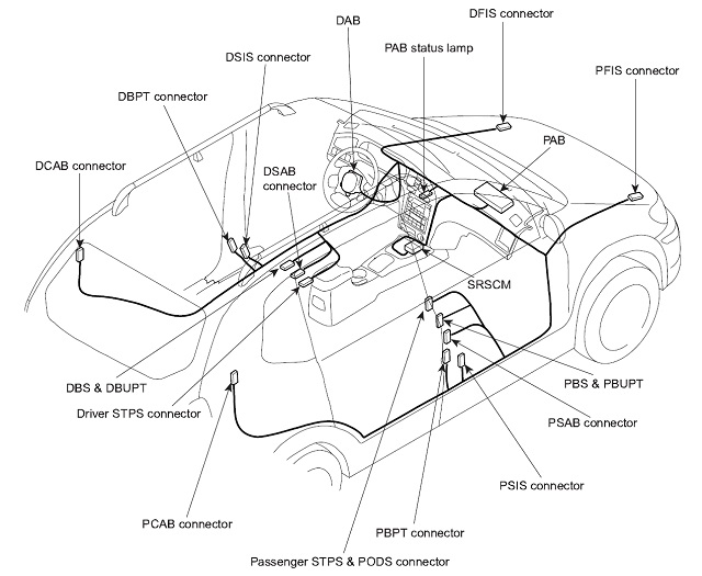

Zdravím, chtěl bych se zeptat kde přesně najdou přední pravé nárazové čidlo?
Re: AirBag TUCSON
Napsal: 01 bře 2019, 10:02
od datam
DFIS a PFIS. Vidieť ich ak sa pozrieš od motora popri chladiči smerom na spodné nosníky.
Inak mám tušenie že ak ti hlási poruchu treba ho vymeniť. Je to rakovina určitej série Tucsonov.
Re: AirBag TUCSON
Napsal: 01 bře 2019, 15:01
od Melda
Když sundáš pravý světlomet (2xM6) tak ho na nosníku uvidíš. Koupíš ho na čínským internetu za 770,- Kč i s poštovným, nebo v servisu :hyu: za 5500,-
