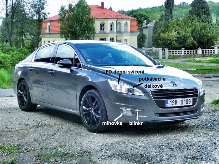

jj přesně jako píše JoKo jsem celou dobu měl na paměti i já, že takto se to označuje... proto i jsem celou dobu žil v tom, že i40 má xenony, respektive moje Premium adaptivní xenony...
níže jsem přidal fotku mého předchozí auta a ten měl bixenony, přidán i popisek světel

Ona to ale není pravda! Mimoto právě Mercedes s bixenony jsem měl, jak píšu výše. Když zapnu u bixenonu dálková, svítí další zdroj světla rovněž, u každého bixenonu se vyskytuje ještě normální žárovka, která svítí na dálku s ním, je tam kvůli světelné houkačce, na kterou bixenon nestačí, a když už tam je, tak svítí rovněž. Doporučuji méně teorie a někdy si koupit auto s bixenonemJoKo píše:heh, reakcia po piatich mesiacoch

{peugeot 508 bixenon}

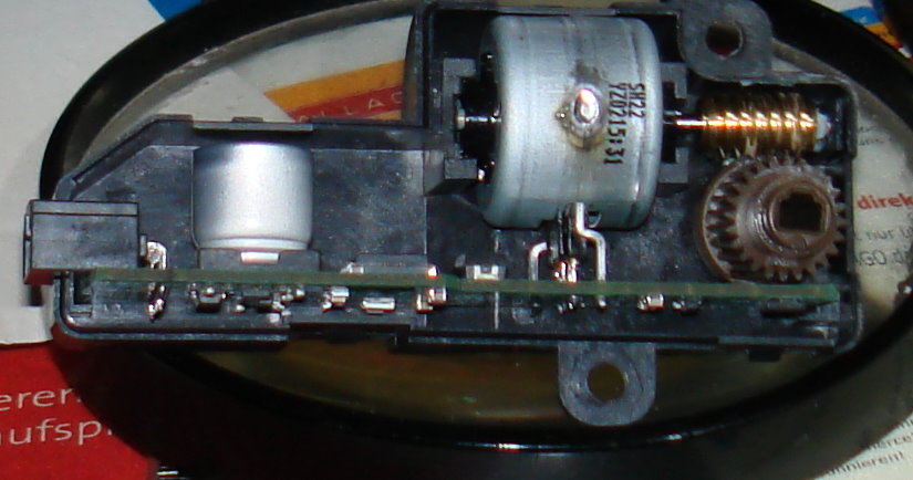

Jinak mám tu rozebraný náhradní světlomet i40 xenon, v případě zájmu mohu dodat fotky. Krokový motorek nemá žádné viditelné omezení (může mít elektronické, ale to bych chtěl právě vyzkoušet). Čočka je u každého reflektoru ta samá pro klopené jako pro dálkové, navíc jsem to zkoušel a svítí to nádherně.
Mohl bych jistě místo motorku dát padací clonu, to by bylo nejjednodušší, mám ji z Passatu, ale byla by to prasečina, protože bych neměl to automatické řízení výšky při klopeném (i když je to to svérázné, žádné naklápění, jen 3 pevné pozice clony). Policajti by byli spokojeni, protože na světlometu, který je evidentně z modelu, je značka pro xenon, ale protijedoucí by spokojeni nebyli. Něco jako kdybych si tam dal do normálního světla xenon H4.
Kdybych měl to čidlo ze zadní osy, asi bych vymyslel buď simulaci, nebo tam dal ještě jedno pevně nastavené "za roh" a přepínal je signálem z dálkových. Do reflektoru by vůbec nebylo zapotřebí zasahovat, clona pootočená o 90 stupňů do světelného paprsku nezasahuje.
Vybičoval jsem se a připojuji fotku motorku ze světlometu:
