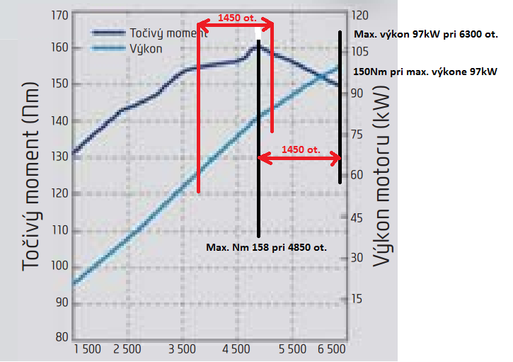

Trošku som upravil graf z elantry. Podstata je ale rovnaká. Z grafu je jasné, že preradenie za max. Nm zníži otáčky napr. na výkon 60kW, pritom pri preradení pri max. kW klesnú otáčky na výkon 80kW a Nm klesnú iba o cca 8 Nm.

Mě to vysvětlovat nemusíš, já to chápu
Auto zrychluje díky kW, ne jak si většina lidí myslí kvůli Nm

Ja viem, ale kým som našiel a pripravil graf, tak pribudla ďalšia stránka a dal som to sem ako grafické znázornenie tvojích slov.Deegr píše:Mě to vysvětlovat nemusíš, já to chápuAuto zrychluje díky kW, ne jak si většina lidí myslí kvůli Nm
