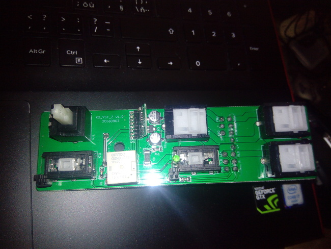

Tak mi během letošního roku postupně odešlo stahování oken na pravé straně od řidiče.. než abych ty kontakty smirgloval s nejistou výdrží jsem se rozhodl pro celý nový ovladač z ebay a dnes dorazil :twisted:
Tak si ho tak v ruce prohlížím a hned na první pohled mi prijde divnej, říkám si, že v ácovi přeci ty tlačítka nemám sešikmělý (viz předchozí stránka) a po jeho rozdělání zjištuji, že můj první odhad byl správný a není to úplně ten samý modul, co je v autě ](*,) ](*,)
Chybí rozvedený napětí pro jednotlivý diody, které jsem do originálu dodával dle návodu od Martun .. Teď abych zavzpomínal na časy, kdy jsem zkoušel bastlit a zkusil ty diody napájet přes jeden odpor nebo udělat vlastní rozvody napětí.. :roll: Ještěže na to mám celou zimu :twisted:

Měl jsi raději zagooglit zde https://www.aliexpress.com/item/Electri ... 4c4dJhtHz9
Mají zde ovladače na všechny dveře. No zatím mi ale leží už 2 roky v šuplíku, protože spray na kontakty od Druchemy je nepřekonatelný i bez obroušení kontaktů. =D>

No..bral jsem přímo toto https://rover.ebay.com/rover/0/0/0?mpre ... 1438224368 z aliexpress neobjednavam, tak jsem hledal na ebay... fungovat asi bude... jen v základu už nemá tu přípravu na led..ale aspoň jsem si na něm vyzkoušel rozebirani tlačítka a tak přeci jen zkusím rozchodit ten původní.. nejaky kontaktol se mi doma valí, i když asi nebude od tý drachemy.. ještě mě napadlo, jestli jste někdo nezkousek ty kontakty pocínovat? ( i když bych se lehce bál, aby ty proudy ten cin neroztavily znovu
