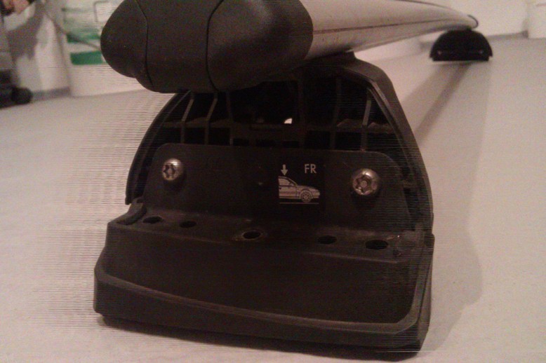

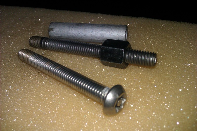

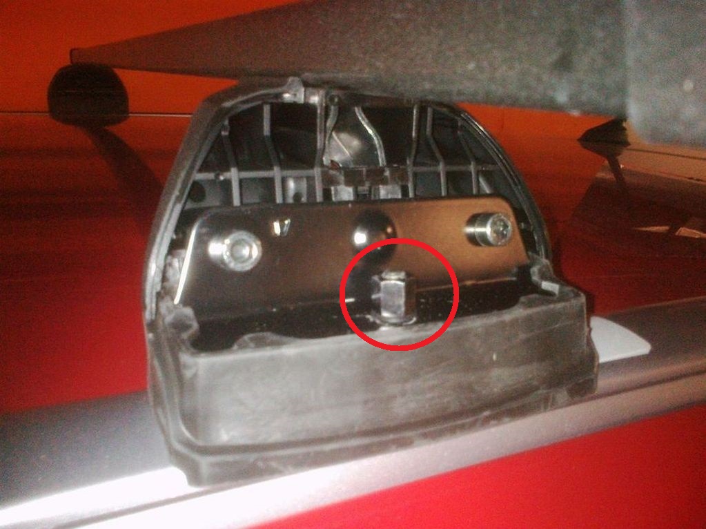

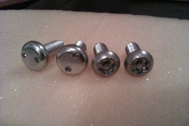

mam Thule nosic pouzivany na C4 (753+Aero tyc). na novu i30 kombi budem objednavat novy kit 3120, povodny 3119 nesedi. ostatne vyuzijem.
prikladam par foto s "antithief" upravou pre inspiraciu, ktoru som mal na C4, kedze nosic bol namontovany trvalo.
C4 mal v streche montazny bod (maticu) a nie sroub. montaz s bezpecnostnym sroubom do strechy bola o nieco komplikovanejsia, ale nic nezvladnutelne.
povodny s matkou a novy bezpecnostny sroub.
vymenene originalne srouby za bezpecnostne
nakoniec som pouzil torxne
