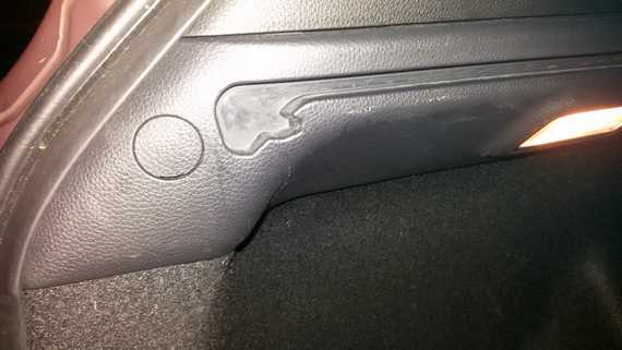

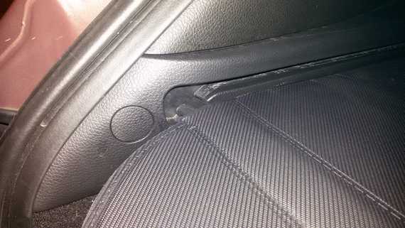

Tak mi to nedalo a šel jsem vám udělat ty fotky :-)

Dle mého je u některých modelů delší spodní aretační drážka a proto to nejde.

Bony díky... ušetřil jsi mi cestu k autu... :) z porovnání je myslím rozdíl jasně patrný...
nahoře moje dole Bonyho... vybrání je u mě jasně hlubší...
