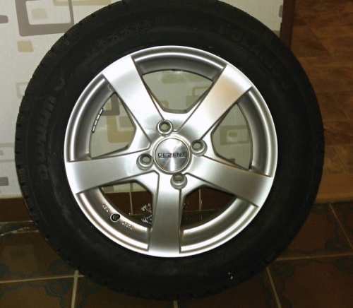

Tak snímače pouštím z hlavy. Řeším, kde sehnat disky a jaké. Na autě jsou plechové 5,5j x14, rozteč 4x100, ET 47, a průměr díry 54 mm. Rád bych tam strčil hliníkáče, ale nevím jaké ET by to auto sneslo. Stačilo by mi tak ET 45 - 46, pak je výběr docela bohatý. :hyu: prodává disk hliníkový 14", design Songdo za 5688,-. Za 4ks by to byla cena dobrá, obávám se však, že to je cena za jeden a to jistě bez snímače tlaku.

Zimní gumy vyřešeny. Disky Dezent RE 5,5x14" 4x100 ET 35 prům.60,1 s kroužkem na 54,1 + nové matice s menším šestihranem. Snímače tlaku neřeším.
