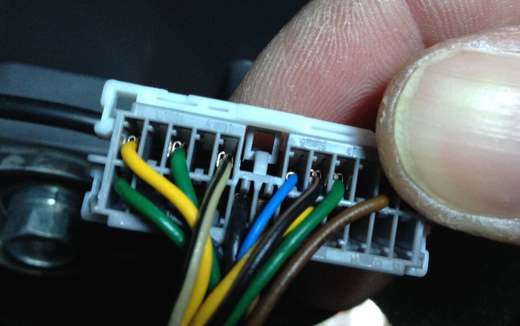

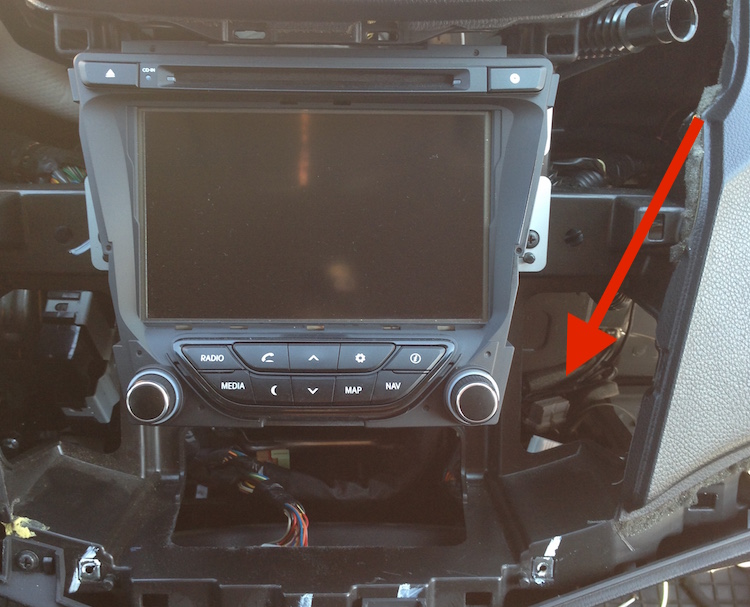

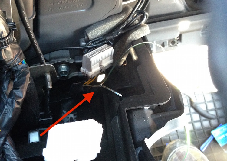

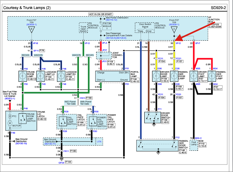

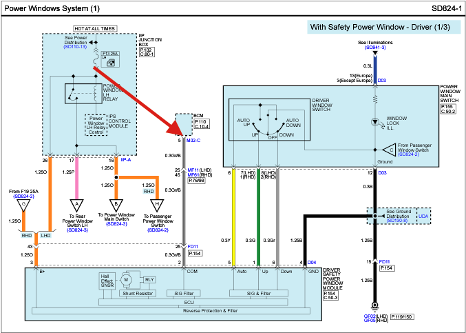

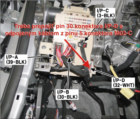

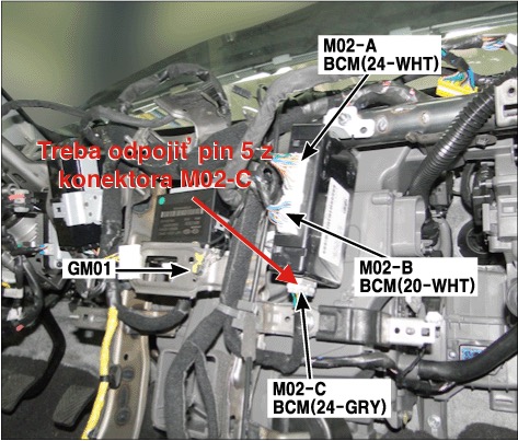

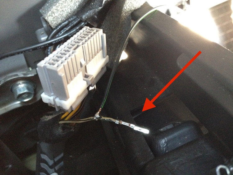

UPDATE: Po zapojení modulu je potrebné ešte odpojiť šedo-čierny kábel z pinu 5 na konektore M02-C Body Control Modulu (BCM) a prepojiť ho so žltým káblom na pine 30 konektora I/P-D poistkovej skrine v palubovke. Viď obrázky. Túto úpravu je potrebné urobiť na zabezpečenie napätia na moduloch ochrany motorčekov. Po tejto úprave budú okná fungovať hneď po otvorení auta a ešte cca 40 sekúnd po zamknutí. :wink:
BCM, konektor M02-C, pin 5, šedo-čierny kábel.jpeg (93.42 KiB) Zobrazeno 3182 x
BCM, konektor M02-C. pin 5.png (68.06 KiB) Zobrazeno 3182 x
konektor IP-D, pin 30, červeno-oranžový kábel.jpeg (117.19 KiB) Zobrazeno 3182 x
poistková skriňa, konektor IP-D, pin 30 (nápajanie červených svetiel dverí).png
poistková skriňa, konektor IP-D, pin 30 (nápajanie červených svetiel dverí).png (90.53 KiB) Zobrazeno 3182 x

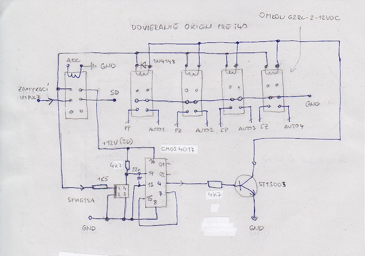

Zdravím ťa Robo. Ty máš automatický režim len na dverách vodiča, lebo ja mám na všetkých. Z toho potom pre mňa vyplýva, že mám na všetkých dverách motorček so safety modulom a tým pádom asi aj odlišný spôsob riešenia. Pri dovieraní okien v auto režime sa mi všetky okná pri dotyku s prekážkami vrátia späť.
Podľa tých schém by si pre dosiahnutie dovretia okien aj po otvorení dverí a hlavne kedykoľvek a nie len 40 sekúnd po vypnutí zapalovania mohol navzájom prepojiť na konektore motorčeka vodičových dverí piny 3 a 2 a samozrejme odpojiť pin 5 z BCM modulu. Pin 3 podľa tvojej dokumentácie má trvalé napätie po celý čas pokiaľ je batéria v aute zapojená (HOT AT ALL TIMES), tak prečo to nevyužiť? Ak máš tie dvere rozobraté, tak môžeš overiť či má pin 3 trvalé napätie. Aspoň z tej schémy to tak vyplýva. Tým pádom by si už nemusel prepájať vybratý pin 5 z modulu BCM s červeno-oranžovým káblom na pine 30 konektora I/P-D poistkovej skrine v palubovke. Tým by si zabil dve muchy jednou ranou. Nebol by si závislý na čase a nemusel rozoberať poistkovú skrinku v palubovke. Či ...?
Chcem sa opýtať k tomu obvodu, ktorý si navrhol. 1.) Odkiaľ berieš napájanie tvojho modulu (ACC)? a napájanie pre posuvný dekadický register +12V(SD)
2.) súčiastka označená ako vstupná kocka so 4 vývodmi, to je optočlen použitý pre galvanické oddelenie?
V každom prípade je to super, že ešte existujú ľudia ktorí sa vedia podeliť o svoje know how.
čau Radar, konečne sa môžem s niekým porozprávať k veci. Už mi to chýbalo. Mne fungujú okná presne ako tebe a tiež mám všetky s AUTO. Asi ťa zmiatol odkaz kolečkovi, ale ten má ix35. :wink:
Na pine 3 je stálych +12V (hrubý oranžový kábel). Ak by som prepojil pin 3 s pinom 2 poslúžilo by to funkčnosti, ALE okná by boli aktívne nonstop, aj keby bolo auto zamknuté. Ja si nemyslím, že je to dobrý nápad. :P Preto som sa rozhodol využiť +12V zo svetla dverí (to červené, čo svieti keď otvoríš dvere). Toto napätie je aktívne od odomknutia auta do cca 40 sekúnd po zamknutí. Ten 4-nohý IO je optočlen. Zamykací impulz je kladný a ovládanie IO 4017 funguje uzemnením. Zabil som tým 2 muchy jednou ranou. Za 1. oddelil som galvanicky impulz ako si napísal a za 2. +12V som vymenil za 0V. ACC beriem z konektora zrkadiel čo je hneď vedľa oknového a +12V SD ja napätie zo Svetla Dverí. :wink:

robertbulko píše:... ALE okná by boli aktívne nonstop, aj keby bolo auto zamknuté. Ja si nemyslím, že je to dobrý nápad.
Máš pravdu. Myslím si, že toto zapojenie by malo fungovať je jednoduché a účinné, len jedna vec mi nie je jasná.
robertbulko píše:... ACC beriem z konektora zrkadiel čo je hneď vedľa oknového ...
Podľa dokumentácie je na tomto konektore trvalé napätie, čo má za následok stále zopnuté 1. relátko. Akú úlohu toto relé plní. :-k

Radar píše:.. ACC beriem z konektora zrkadiel čo je hneď vedľa oknového ...
ACC je v stave ON len v čase keď je auto naštartované, alebo sú rozsvietené budíky. Toto napätie používam na blokovanie modulu v čase keď ho nie je treba. Ak by modul bol aktívny stále, pri každom zamykacom impulze by sa dovreli okná. Napr. ak by si si stiahol okná hneď po štarte a rozbehol by si sa, o pár metrov by modul dovrel okná, pretože by sa zamkli dvere. To isté by sa stalo ak by si opustil na chvíľku auto a znova sa rozbehol. :wink:

Modul ešte nebol v aute a teda neviem s určitosťou povedať, či bude fungovať tak ako je momentálne navrhnutý a vyrobený. Teoreticky to musí fungovať, ale prax býva často iná. Poučil som sa z modulu ALT. 2 na sklápanie späťákov. Už počas laborovania som musel doplniť, alebo pozmeniť určité komponenty. Ak vydrží počasie, tak koncom týždňa by mal ísť do auta. [-o< :D
Prikladám aktuálnu schému.

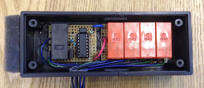

Příspěvek od robertbulko »

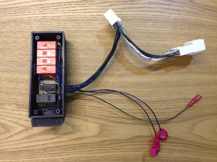

Prikladám fotku modulu tesne pred finálnym zatvorením. Zajtra by mal ísť do auta. Prešiel som si celé vlákno a prišiel som na to, že modul v podstate už meno dávno dostal. Volá sa ALT. 4, ale s pôvodným návrhom nemá nič spoločné. Snáď len to, že má slúžiť na dovieranie okien. :D
ALT. 4.JPG (149.27 KiB) Zobrazeno 3029 x

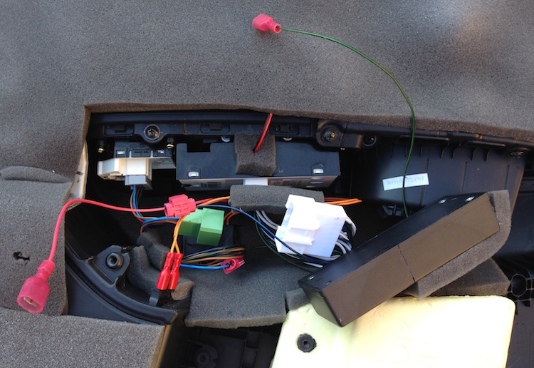

UPDATE: Operácia sa vydarila, pacient je O.K. Bola to drina. Najskôr som zhodil ten lesklý čierny plast čo je okolo NAVI. Keď som uvidel, že BCM modul je stále mimo dosah rúk, demontoval som aj šuflík na spolujazcovej strane. No ani odtial to nebola žiadna výhra. K spodnému konektoru M02-C sa nedalo dostať. Jediná možnosť bola demontovať BCM modul. Pre stiesnené podmienky to bolo pracné, ale nie nemožné. Keď už som mal konektor voľný, nasledovalo vytiahnutie pinu 5. Tu som sa tiež trošku potrápil, pretože som taký konektor ešte neriešil. Podarilo sa aj to. Ďalší krok bolo naspajkovanie kábla na prepojenie s pinom 30 na I/P-D konektore. Tu bolo treba demontovať plast okolo kolenného airbagu pod volantom. Toto bola už pohoda a nasledovalo naspájkovanie kábla. Potom modul. Na 1. krát sa nerozbehol. To bolo dosť blbé. Prebehol som celé zapojenie a ako jediný problém sa javil pretekajúci prúd cez tranzistor, resp. odpor cievok relátok. Na stole som to testoval iba s jedným, kde bol odpor 360Ω. 4 paralelne zapojené majú spolu 90Ω. Vymenil som rezistor na báze tranzistora a modul je v poriadku. :P
Pridávam aj zopár fotiek

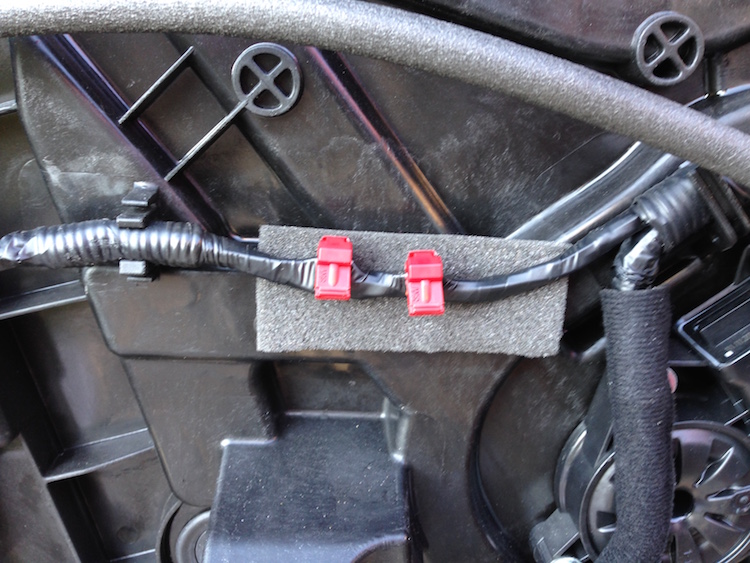

moduly + samorezné spojovacie konektory
