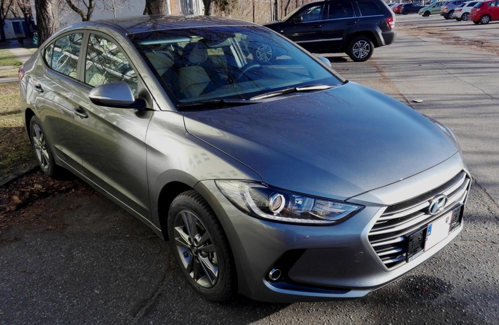

Ahoj,pokial potrebuješ kombi,tak ďalej čítať nemusíš.
Pokial ti stačí kufor o niečo menší ako kombi,ale väčší ako v 5dver,tak skús pouvažovať o novej Elantre.Vnútorný priestor väčší ako kombi na dĺžku aj šírku,komfortný podvozok a neokukané auto.Skús sa v showroome sa na to pozrieť.Môžem odporúčať.

Vyzerá pekne. Lenže žena chce kombi kvôli kufru na výlety a tak. Obom sa nám zapáčila už dávnejšie i30 kombi II a teraz keď vyšla i30 III, tak nás to ešte viac utvrdilo v i30 kombi II. Čo sa dizajnu z vonka aj z vnútra týka, priestoru vo vnútri. Jazdu na i30 III vyskúšanú nemám. Na i30 II sa mi jazdilo s 1.6 MPI 88kw dobre. Všetko je ok, len ma zarazilo to pruženie. Načo mi je veľký kufor, keď do neho naložím bežné záležitosti na týždeň k moru a ťahám za sebou zadok. To auto je už bez tak nízko položené. Dak len taká dilema. Ale sú takí, čo píšu že to plne naložené tak nesadne a sú takí, ktorím to sadne tak ako na prvej fotke tohto vlákna.
