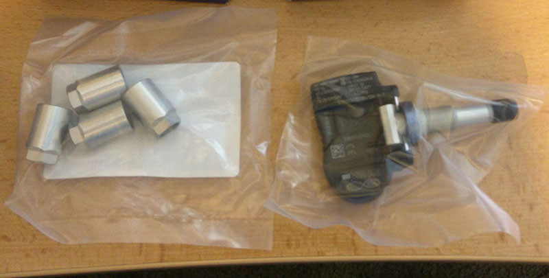

Ahoj,
pokud by to někoho zajímalo, tak dneska jsem v HCP (Hyundai Centrum Praha) koupil kit TPMS pro i30 za 3919Kč. Více na fotkách.

Super!
tak jsem zvedavy jestli se ti to samo sparuje...
tenhle tyden je jdu take kupovat.
