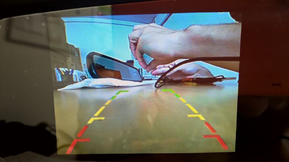

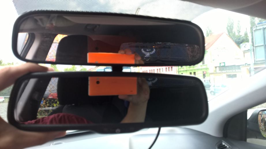

Tak pro ty, koho zajímá má přestavba tak pokračujeme, včera jsem porovnal original zrcátko co mám v autě, bez displeje a to nové "Čínské" s displejem. Velikostně stejné, možná +- nějaký milimetr. Čínské zrcátko má o něco silnější okraj kolem zrcátka, viz foto. A to čínské se mi zdá že má lehce tmavší odrazovou plochu, napadá mně že to mají schválně, aby tam nebyl vidět ten displej když je vypnutý. Nicméně pořád je na tom ta ochraná fólie proti poškrábání, která je taky lehce do tmava, takže nakonec to asi nebude až takový rozdíl, jak se mi teď zdá.
Dneska ráno jsem udělal malý zátěžový test. Všechno jsem zapojil, propojil, spojil a nechal asi 1/2 hodinky běžet abych zjistil, zda se někde něco nepřehřívá. Všechno v cajku. U kamery je jedna část, řekl bych nějaký převaděč spojitosti :mrgreen: (asi stabilizátor napětí pro kameru), ten se lehce zahřál, ale i tak šel udržet v klidu v ruce a při couvání v řádech několika sekund, maximálně desítek sekund se to ani neohřeje.

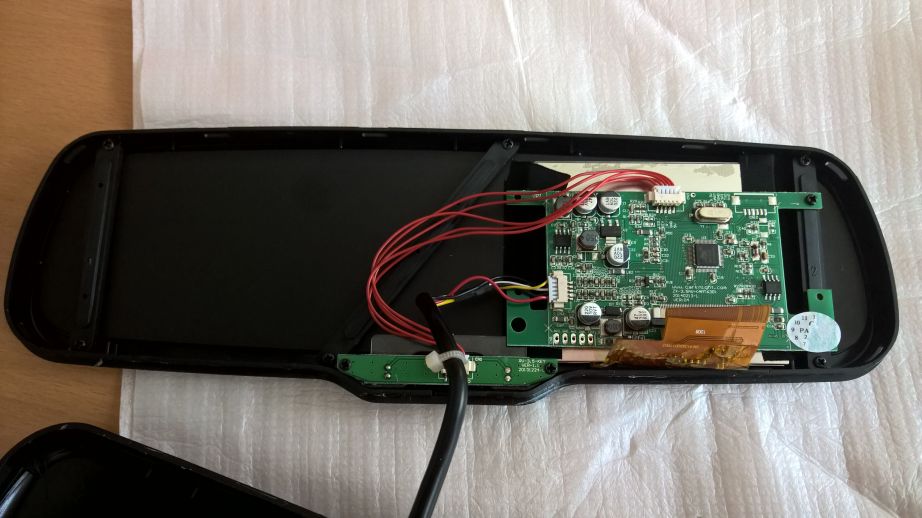

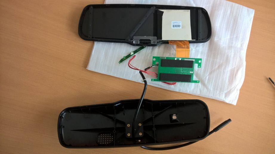

Dále jsem rozebral zrcátko, abych zjistil, zda nehrozí u něčeho odpadnutí či prasknutí a pro jistotu také proběhla kontrola pájení kolegů číňanů. V této fázi jsem byl relativně spokojen. Nicméně já místo lepící pásky na přichycení plošného spoje použiji tavné lepidlo a bude to na jistotu.
Při rozebrání jsem zjistil, že NENÍ samozatmavovací. Mně osobně je to jedno. Při koupi se ani nikde nepsalo, že by mělo být. Ale vzhledem k tomu, že na sobě má zepředu jakýsi otvor, který vypadá že by tam mohl být světelný senzor, ale na plošném spoji není žádné čidlo, někdo by mohl být zmatený.
Tak a teď k displeji/kameře. Při pohledu z blízka je vidět, že obraz je lehce kostičkovaný. Ale, při pohledu ze vzdálenosti, z jaké se bude člověk dívat v autě je to dobrý. Za ty peníze bych řekl že je to nad moje očekávání. Co mě zklamalo... teda né zklamalo, protože jsem s tím spíš počítal, ale doufal jsem že to tak nebude. Jsou čáry na kameře, který jsou nastavený tak, že jsou pod správným úhlem ve chvíli, kdy je kamera vodorvně. Ve chvíli kdy se nainstaluje do dveří a bude koukat dolu, pod úhlem cca 45° tak při parkování podél chodníku, nebudou srovnaný zároveň s chodníkem, ale budou ujíždět směr ke středu. Viz fotky od mojmik1 v tématu Parkovací kamera se zobrazením v zrcátku v sekci i30 2012-. Což mě přivádí na myšlenku, jestli nejde nějak v kameře ty čáry upravit, ale předpokládám že ne, že to bude prostě nastavené v nějakém firmware té kamery.
Zatím jsem celkově spokojen, protože mi šlo hlavně o to vidět za sebe, což mi kamera se zrcátkem umožní. Ty čáry v podstatě nejsou až tak důležité.
