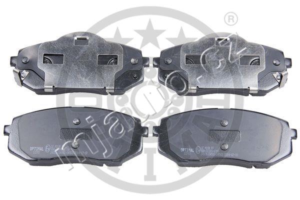

Skontrolovať či nieje náhodou obloženie prehodené vnútorná namiesto vonkajšej doštičky,všetko je možné .Ak je správne tak tieto výčnelky vidieť v strmeni .(na pôvodnom aj novom obložení to bolo rovnaké možno že iný výrobca to nemá ) na vnútornom sú výčnelky v rohoch . Aj by som poslal viac foto ale maximálny súbor je 256kb ! (ako v dobe kamenej ](*,) ) takže bi nebolo na nej nič rozoznať,tak aspoň ta jedná použiteľná 216kb Iné ma nenapadá . 2x výmena obloženia opotrebovaním= 1x výmena kotúča opotrebením (predné brzdy)

foto kde jsou videt ty vycnelky, myslim si ze to prohodit nejde, protoze je tam senzor opotrebeni

s indikatorem jsou vnitřní bez venkovni
