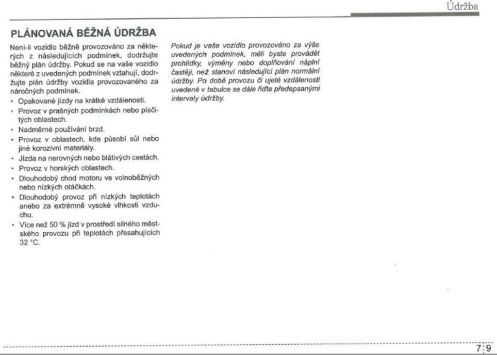

Manuál i30, také část 7-19:
i30-manual narocne podminky.jpg (58.47 KiB) Zobrazeno 3194 x
A pokud BFU nečte manuál, tak je to BFU na druhou :wink:
