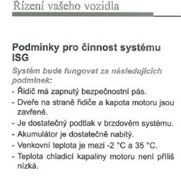

zdravím pánové, mám na Vás dotaz ohledně start-stop .... auto mi pořád hlásí že start stop nemá vhodné podmínky, co jsem koukal do manualu tak tam to píše že by to mělo fungovat od -5°C, jenže mě to píše tuhle hlášku i když je venku 17°C, čím to může být ?

omlouvám se, zapomněl jsem dodat že s plně zahřátým motorem, původně jsem to přičítal slabší baterii s tím, že auto teď jezdí kratší trasy po Praze (do 10ti km), takže nemusí být dobitá do stavu, aby stop-start fungoval, ale ani po najetí 300km se ne a ne zapnout

od JoKo
si priputany?
{podmienky z i30tkoveho manualu pred faceliftom}

od Mr. HYUNDAI
Světla rozsvícená nebo zhasnutá?
Stěrače zapnuté či vypnuté?
Rychlost ventilátoru?
Vyhřívání čehokoliv zapnuté či vypnuté?

vrbicek: u 6MT musí být řadička v "N", takže jestli jen vyšlápneš spojku a necháš zařazenu jakoukoliv rychlost, tak se motor nevypne.
U DCT se vypíná i v poloze "D" a pokud chci jednorázově ISG vypnout, musím dát volič na "Sport".

od Mr. HYUNDAI
Když mu to háže hlášku, že nejsou vhodné podmínky, tak ISG nemá vypnuté a na neutrál pustil spojku :D .
Záměrně jsem se ptal na zapnuté elektrospotřebiče, protože čím vyšší odběr, tím méně jsou podmínky vhodné. Když prší a svítím a mám zapnuté stěrače a výhřev zadního okna tak tuhle hlášku vyhodí vždycky a motor nezhasne (a řeč je o manželčině 1,6 GDi). U první generace zase platilo, že pokud je ventilátor na max. rychlost, tak taky nevypne.

děkuju moc za postřehy, je pravda, že jak bylo chladnější počasí tak se mi to stávalo převážně když jsem měl zaplé vyhřívání buď zadního, nebo čelního skla + klimatizace a větrák na 3.
Světla pak jedině přes večer zase s topením, protože byla už pořádná zima :)
to mě nenapadlo, že by to mohlo být kvůli tomu, schválně to vyzkouším.
jinak tedy ano, převodovka v neutrálu a puštěná spojka, samozřejmě stop start zapnutý...
