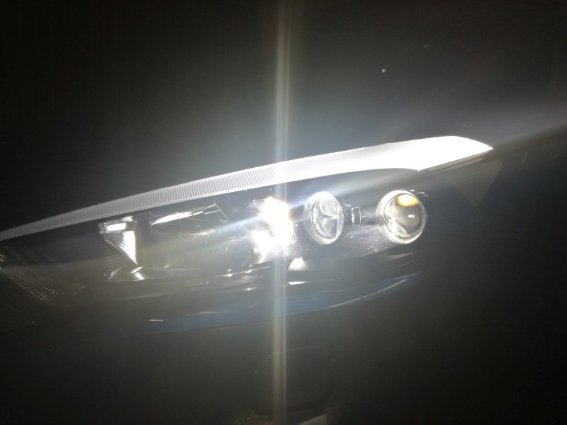

Ještě jsem si včera vzpomněl a udělal fotku toho přisvětlování do zatáček u LED verze.

Dík za foto,zasa niečo viac a nového som sa dozvedel. Pri montáži LED najprv vložiť do svetla svorkovnicu (pri zmene polarity LED nesvieti musí biť dodržané + - . potom tu canbus krabicu a potom LED žiarovka . LED V svetle orientovať horizontálne (vodorovne v parabole) a rozložiť chladenie na najväčšiu plochu . (pozor na naklapanie žiarovky podľa zaťaženia aby niečo pevného neblokovalo možnosti naklapania žiarovky,chladenie je ohybne to je vpohode.

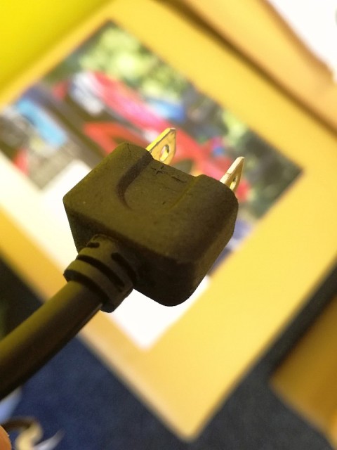

Díky moc za informace, budou se určitě hodit. Zrovna ta polarizace mě zajímá. Řešil jsi to nějak nebo to byl pokus omyl. Jde o to, že na svorkovnici je +- (viz foto), ale jak poznám na svorkovnici na autě, kde +- je? Když jsem měnil LED sufitky v autě, tak to problém nebyl, když nesvítíla, tak jsem jí otočil, ale tady nevím, abych neodpálil něco v elektronice žárovky. A nebo je jí to jedno a zkrátka zkusit a když nesvítí, otočit kontakty
Žárovky už dorazily, vypadá to dobře, v reflektoru budou čipy vodorobně, jinak to naštěstí nelze dát, je to dáno tou H7 kroužkem a zámkama na žárovku v něm.
Chlazení jsi tedy rozložil uvnitř co možná nejvíce to šlo a co s canbus krabičkou? Vše dovnitř do reflektoru a zavřít krytkou? Díky moc za info, čekal jsem alespoň nějaký malý návod u žárovek, ale info, které tam uvádějí, typu - vyndat původní žárovku, nandat kroužek H7, vložit žárovku a připojit - moc důležitých otázek nezodpoví](./images/smilies/eusa_wall.gif)

Ak prehodiš tak len nebude svietiť nič sa jej nestane žiadne poškodenie Led .U canbus je jedno ako je zapojene tam svieti aj ked prehodená polarizácia .Nieje to pravidlo pre všetky canbus . tak zapojiť odskúšať ak svieti tak kľudne montovať Zaujímave lebo vo všetkých LED bola možnosť otočiť aj o 90 st . aspoň je to jednoduchšie pre čočku až taký veľký vpliv to nemá ale pre klasiku je lepšie keď svieti viac do šírky ako do výšky . Presne tak všetko dovnútra a potom založiť zadný dekeľ. Návod z Činy ala IKEA nečakaj
