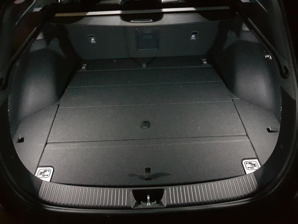

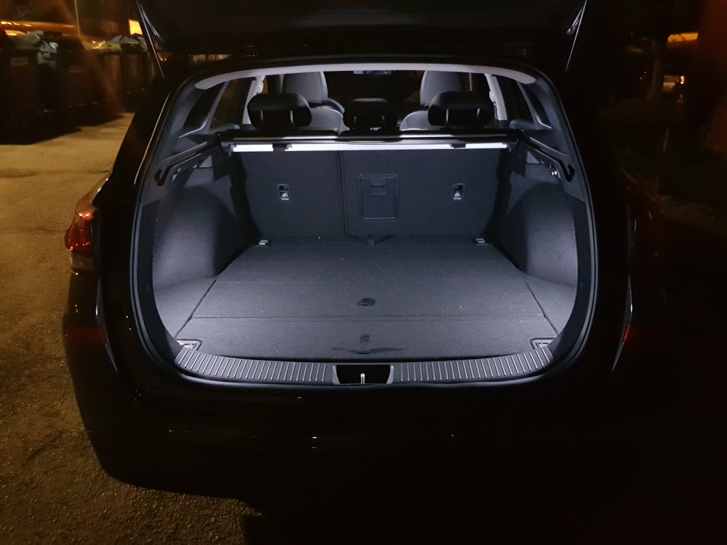

Kurnik chlapi, jak se vám podařilo otevřít osvětlení nad hlavou řidiče? Když vyndám dvě packy nejdál od držáku brýlí, nejde plastík vytočit ven. Podle manuálu se má páčit od spodu, ale tam překáží právě ty packy?! Nechci to zlámat...Návod ze začátku tohoto vlákna mi nic neřekl...
Světlo v kufru u krátké verze drží jak přibité, také se mi nezadařilo ho vyndat...

Ahoj. Světlo v kufru u krátké jde vyndat celkem v pohodě, jen je potřeba páčit ze správné strany. Na jedné je takový delší háček co se zasouvá pod tapec a na druhé právě pružná packa co zacvakne. Musíš ze strany té packy..... já ji měl na straně ke kufru (ne k sedačkám).... dá se to prosvítit třeba baterkou a poznáš kde je ,-)Dewxik píše: Světlo v kufru u krátké verze drží jak přibité, také se mi nezadařilo ho vyndat...

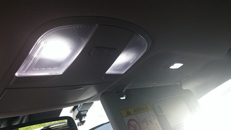

Ahoj, tak už aj ja mám vymenené osvetlenie interiér vpredu aj zvadu, kufor a SPZ. Výmena išla celkom rýchlo, do pol hodinky vymenené všetko. Použil som oranžové páčidlá a veľmi pomohli. Dokonca aj pri SPZ to išlo bez problémov. Použil som dve páčidlá a z oboch bokov to páčil a vyšuplo to hneď. S LEDkami som spokojný, osvetlia veľmi pekne priestor. Ešte čakám na LEDky do cúvačiek. Tak snáď aj tam to pôjde v pohode.

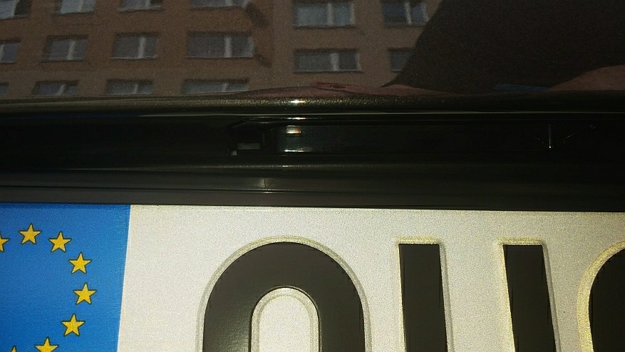

Re: Interiérové LED osvětlení.
Mě se už taky podařilo vyměnit celý interiér i s šuplíkem a čtecími lampičkami. Nemůžu si stěžovat, svítí to pěkně je to trošku ostřejší, ale to byl účel. Nakoupil jsem vícero ledek z aliexpressu, vybral ty nej a hotovo. V předu to tedy šlo blbě, podebral jsem to zubařským dlátkem a plastík letěl až do ksichtu
Ještě se chystám na značku, tam musím zkusit dát ledky s menší svítivostí. Aby to zas nesvítilo moc, jako některým řidičům. Plus nevím jestli to tam narvu přes značku, překáží tam rámeček..
No a na cestě mám ještě couvačky, když bude časem problém, není problém to vyměnit zpět na žárovky že. Když vidím co jezdí na silnici a policie na to nereaguje. Tohle bude svítit lépe a ještě budu vidět dozadu...

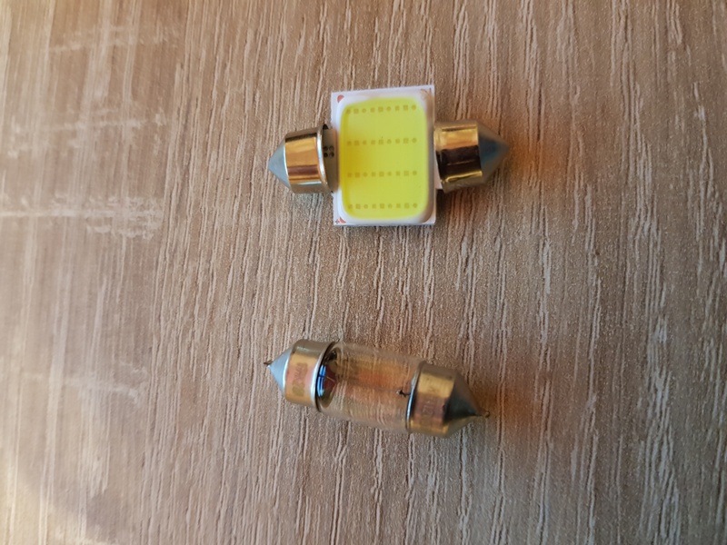

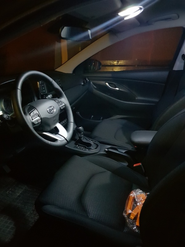

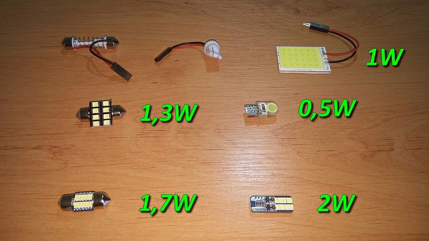

Ahoj Chamaco
Ty máš kombíka, já mám krátkou verzi. Nevím jaký je rozdíl v uchycení světel, ovšem mám rámeček opravdu blízko držáku světel. Zkoušel jsem fotit, ale není to moc vidět. Co tam je prosím za žárovky, podle manuálu válečkové sufitky??
Čtecí lampičky jdou vyndat snad nejlépe ze všech světel, je to jen na pérku. Jsou tam 28mm válečkové sufitky. Ty co mám viz foto ze kterého jsem použil jen ledky s největším výkonem (ty dvě dole), byli trošku volné, přihnutím pérka drží…
Jsem spokojen, svítí luxusně a vhodněji k autu než ty originál žluťáky. Když už jsem si připlatil za zamlžovací hlavní LED světlomety…
U směrovek nevím, asi je zatím nebudu řešit, třeba časem…
Na zpátečku mám objednané tyto: https://www.aliexpress.com/item/T15-T10 ... 0.0.nwpudj
V interiéru tyhle dvoje, které přišli opravdu rychle z ali:
https://www.aliexpress.com/item/WLJH-4x ... 0.0.HoCknr
https://www.aliexpress.com/item/WLJH-4p ... 0.0.wOr6qN
- Značka2.jpg (206.75 KiB) Zobrazeno 4649 x
- Značka1.jpg (192.49 KiB) Zobrazeno 4649 x
- Interiér.jpg (252.15 KiB) Zobrazeno 4649 x
- Diody2.jpg (237.83 KiB) Zobrazeno 4649 x

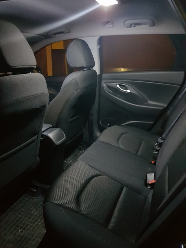

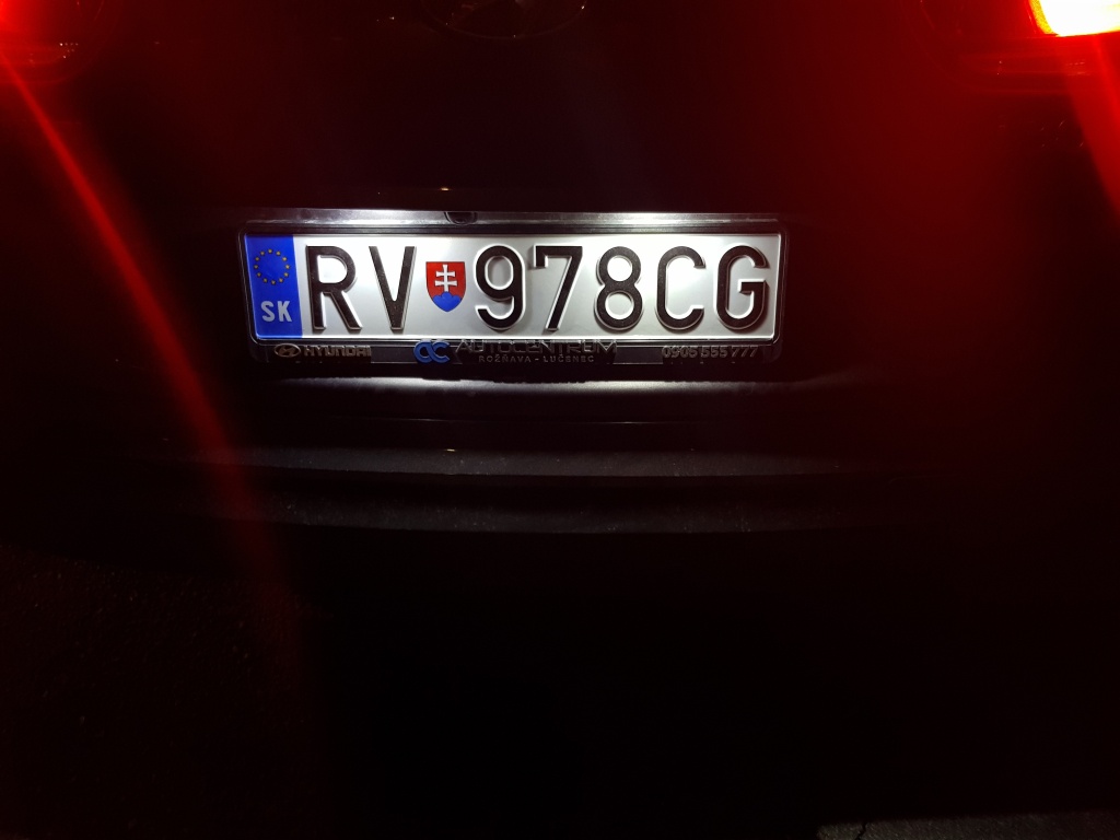

Ahoj, bol som na dovolenke pár dní, tak som sa tu neukázal, sorry.
Aha, áno teraz pozerám lepšie, že ty máš krátku verziu. A na tej druhej fotke je vidieť, že ty máš tie svetlá nad značkou úplne inak riešené, ako ja. Teraz už nejdem fotiť, keď tak zajtra odfotím ako to mám ja. Ja tam mám toho miesta fakt viacej. Tebe to asi bez zloženia držiaka na značku nepôjde. Žiarovky sú klasické, viď foto 1. Tieto žiarovky boli v interiéri vpredu a nad SPZ.
Na druhej fotke sú žiarovky z interiéru vzadu + kufor.
Objednám ešte do tých čítacích lampičiek, tieto čo mám sa mi tam nezmestia. Ešte aj tak čakám na tie do spiatočky.
Teraz som dlhšie jazdil aj v noci a vyskúšal som zapnúť svetlá v interiéri, tak to bolo úplne v pohode. Žiadne oslepenie, alebo niečo také. Poslúžilo načo bolo treba a vyplo sa.
Takže ten, kto má reči o tom aké je to nepraktické a potrebuješ k tomu okuliare.... nech si najprv vyskúša ako to svieti z LED svetlami a potom to rieši. Ruska.ruleta môžeš byť kľudný neoslepí ma to, ak pôjdeš niekedy oproti mne.
Všetko dobré aj tebe
- foto 1
- Interier vpredu+SPZ.jpg (186.77 KiB) Zobrazeno 4549 x
- foto 2
- Interier vzadu+kufor.jpg (195.25 KiB) Zobrazeno 4549 x
