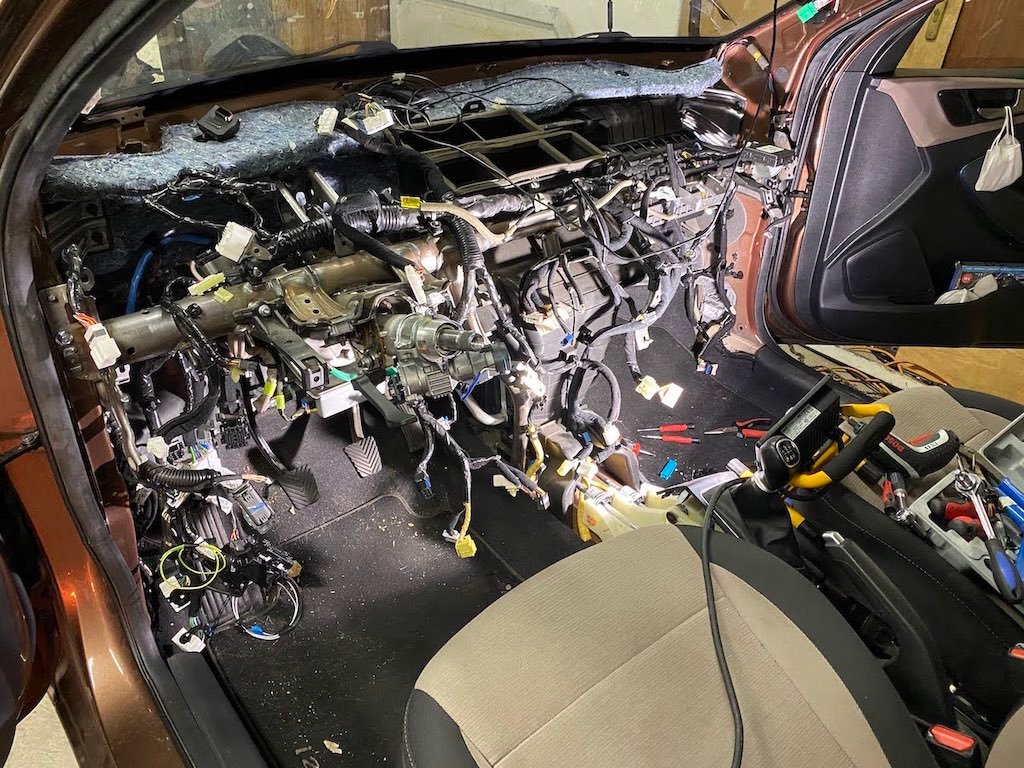

Já na to sbíral odvahu taky asi 3 roky... Nakonec to nebylo tak těžké. Mechanika je sranda, elektrika byla horší. Přikládám foto z montáže auto-klimy, origo navi s GPS a DAB anténou a bonusovou výměnou předního kabelového svazku (namísto tahání extra drátů navíc).
