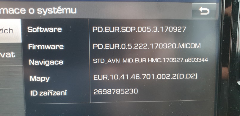

rád bych se zeptal zda byl někdo teď na servisní prohlídce a aktualizovali mu mapy a SW. Jakou má verzi?
Byl jsem tam dnes ,a dle faktury to proběhlo, ale v náhledu verzí se nic nezměnilo. Na tel. dotaz, jsou to prý poslední a nic nového nemají.
Poslední aktualizaci prý dostali v lednu.
Ono stejně jezdím dle Waze - Google maps, ale rád bych věděl zda ze mne dělají blbce nebo to skutečně nemají.
Auto je z 6/2018. Verze viz obrázek.
Díky

Na třetí stránce máš fotky poslední verze. Tohle poslední skutečně není [-X ! A aktualizace nejsou distribuovány v lednu ](*,) .

Jo jo to jsem viděl, ale jestli jsem četl správně, tak ti co ji mají si ji do i30 nainstalovali sami.
Tak mne zajímalo, zda ji někomu tuto novou verzi nainstaloval sám servis, při pravidelné prohlídce.
i30 Kombi 1,4 T-GDI Style - Premium
Příspěvky: 11840
Re: Aktualizace 8" Navi
V obou svých a jedné firemní mám tu samou verzi, která je na fotkách na straně 3 a všechny dělaly servisy (2 různé :wink: ).

birnes píše:Zdravím,
Díky
Udelal jsem na verze SW, FW a map zvlastni tema, aby se to neztratilo v diskuzich.
https://www.hyundaiclub.net/viewtopic.php?f=193&t=38490
Aktualizaci mi provadel APB 28.3.2019.
Podle verze co mas ty, tak je novejsi verze, takze se na servis musis obratit znovu, nebo zavolat jinam.
