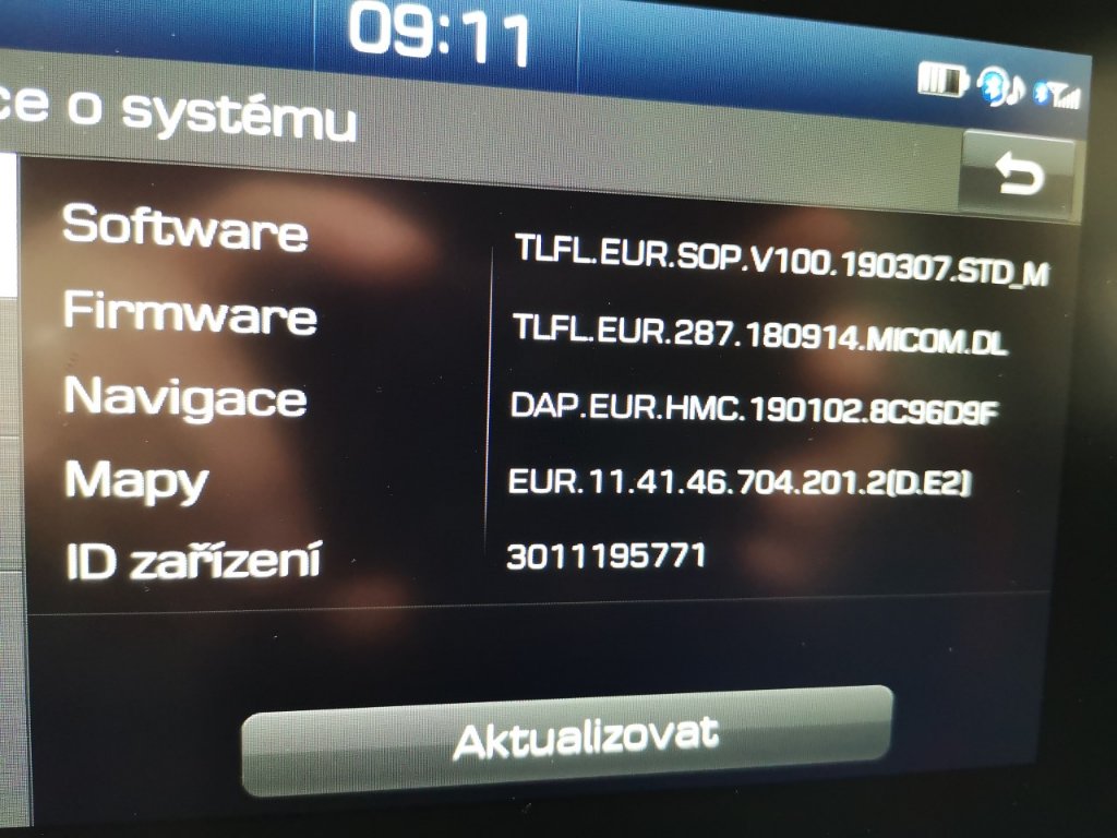

Napsal: 15 lis 2019, 11:57
od luigi
@PomalyPredek, @Schnack
Pánové, mohli byste mrknou na přílohu
Info 1.jpg (112.92 KiB) Zobrazeno 5485 x
jaký máte HW, FW a SW? Mě totiž teb popisovaný USB HUB z Alzy NEFUNGUJE. Tak, než ho vrátím, jen se chci ujistit, že se to nedá napravit aktualzací.
Díky za ochotu!
P.S. Pro další experimentátory - v uvedené konfiguraci HU nevidí flashky USB 3.0!
Re: Android Auto
Napsal: 16 lis 2019, 12:34
od PomalyPredek
@luigi
Viz priloha
Re: Android Auto
Napsal: 17 lis 2019, 09:48
od luigi
@PomalyPredek
Díky za info, vypadá to, že asi máme oba jiný přístroj, protože se shoduje jenom verze map. Neumím to rozklíčovat, třeba někdo zkušenější pomůže?!
Re: Android Auto
Napsal: 17 lis 2019, 17:38
od Schnack
Můj systém je stejný, jako PomalyPredek, takže to opravdu bude ještě i o jeho verzi. Mám štěstí [-o<
Re: Android Auto
Napsal: 17 lis 2019, 18:01
od luigi
Díky oběma za info, i když jste mě nepotěšili. Třeba někdo jiný bude mít nějaký nápad, jinak by to byla zase jedna inovace k horšímu - auto mám týden (prý model 2020) a neumí to, co předcházející modely :cry:
