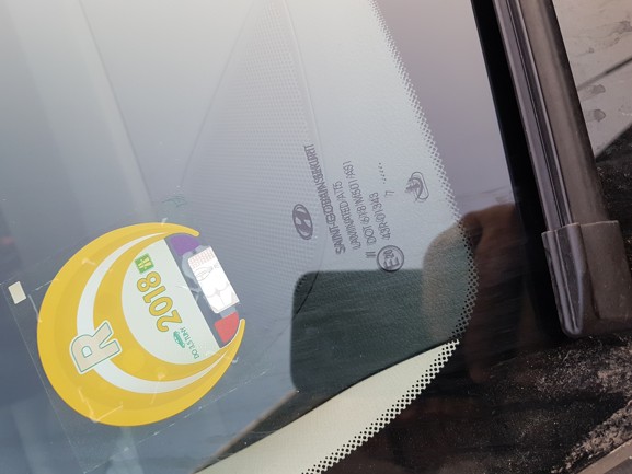

Determální skla jsou malinko(v mikronech) silnější,ale je to neznatelné. Znatelně silnější jsou skla determální a odhlučněná,ale to jsme cenově v řádech jinde.
Na obrázku origo sklo po výměně...dá(dalo se) se sehnat v
,pokud jsi čaroděj kolem 8tis.
Žádné lišty nejsou potřeba,vrátí se tam ty staré,pokud není mechanik hovado a ví co dělá

Ďakujem za fotky, to je z akého auta? Ja teda to determálne nemám ale v
mi neboli schopní povedať ktoré modely majú a ktoré nemajú determálne sklá. Ja mám Style bez ďalších doplatkov.

Fotky jsou z mého auta dnes nafoceno...
