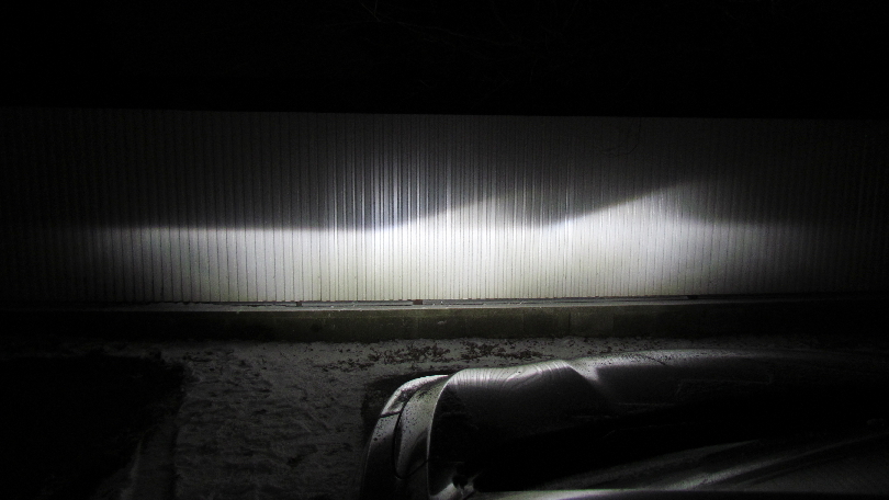

Dnes odchod z prác neskoro,takže bola možnosť spraviť ti tu rýchlu foto zo 4m vzdialenosti.Ale aspoň zatiaľ na porovnanie troška postačí. Je to 2011 ročník takže grafika svetiel je rozdielna voči novším autám.ulthar píše:EFISO: mohl bys prosim zkusit udelat nejakou takovouhle fotku tech Voo Voo, co jsi mi posilal odkaz? Je to focene 3.6m od zdi.

Diky za fotku. Zda se mi to nebo ten levy svetlomet sviti v prave casti sviti hodne nahoru?

To sa nedá nijak ovplivniť .je to clonou v projektore všetky staršie auta od 50 rokov minulého storočia do 2012 okrem xenón svetiel majú takto modulovaný svetelný lúč svetla .Potom sa prešlo na zhodný zo xenonom takže novšie už majú inú geometriu svetelného lúča svetla .ulthar píše:Diky za fotku. Zda se mi to nebo ten levy svetlomet sviti v prave casti sviti hodne nahoru?

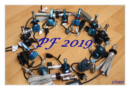

Do Nového roku 2019 prajem všetkým motoristom veľa šťastných a bezporuchových kilometrov na cestách
- IMG_3019 – kópia.JPG (246.57 KiB) Zobrazeno 4140 x

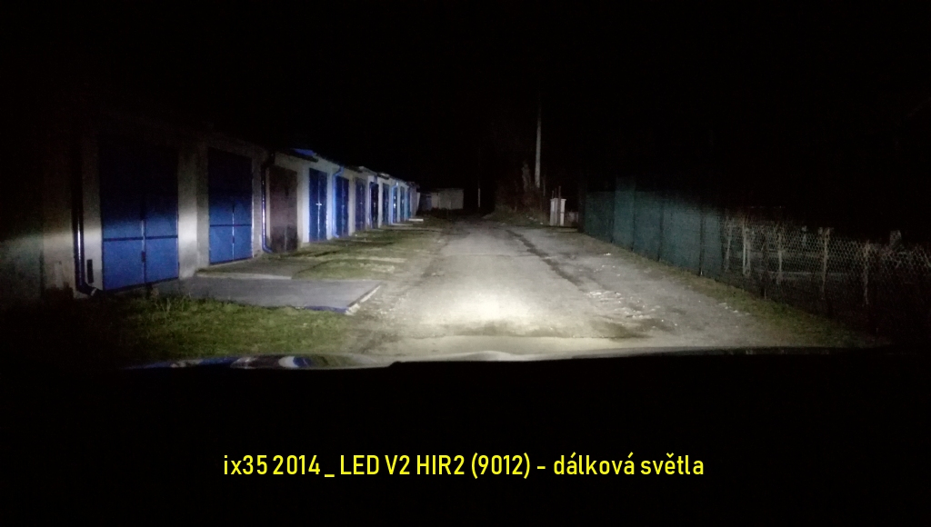

Na radu EFISO jsem pořídil do své ix35 LED V2, 72w pair, 12000Lm pair, 6500K. Objednáno 24.12.2018 a dodáno přesně za 14 dní.
A tady na ukázku jak svítí: kvalita odpovídá možnostem fóra
- Dálková_web.jpg (215.75 KiB) Zobrazeno 4019 x
