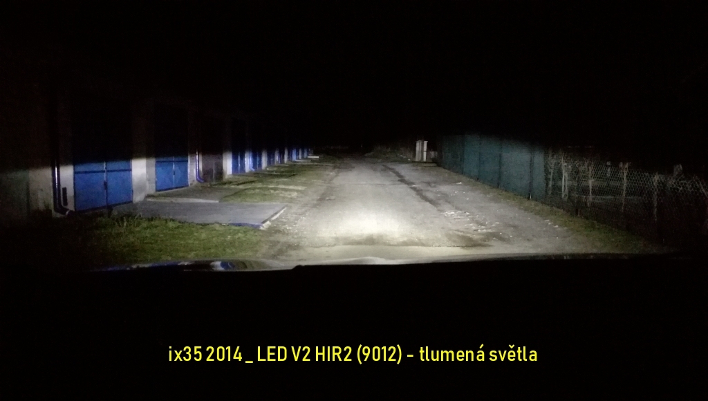

Na radu EFISO jsem pořídil do své ix35 LED V2, 72w pair, 12000Lm pair, 6500K. Objednáno 24.12.2018 a dodáno přesně za 14 dní.
A tady na ukázku jak svítí: kvalita odpovídá možnostem fóra
