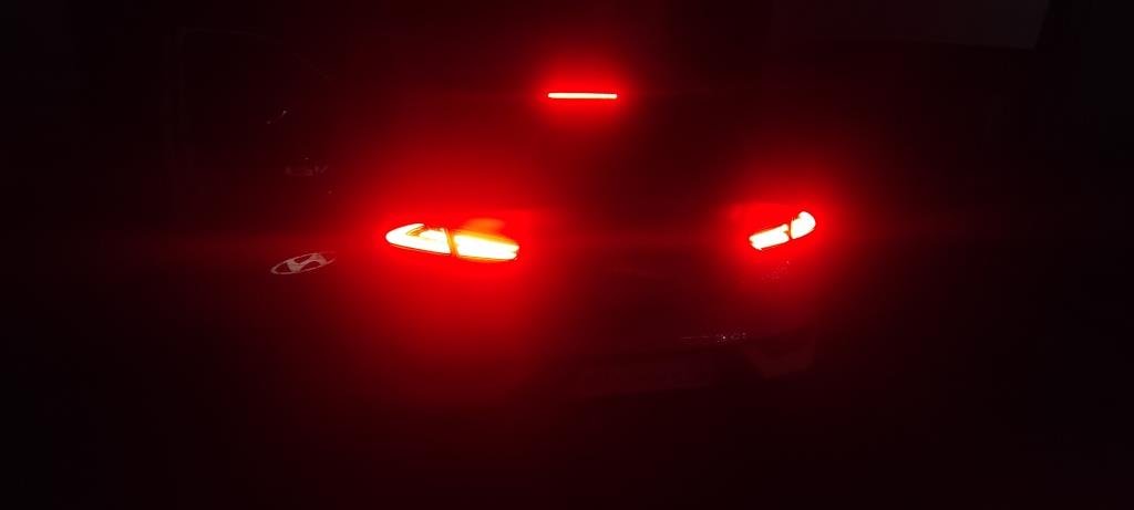

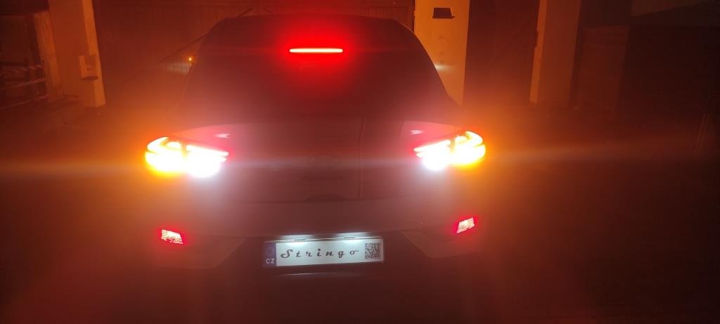

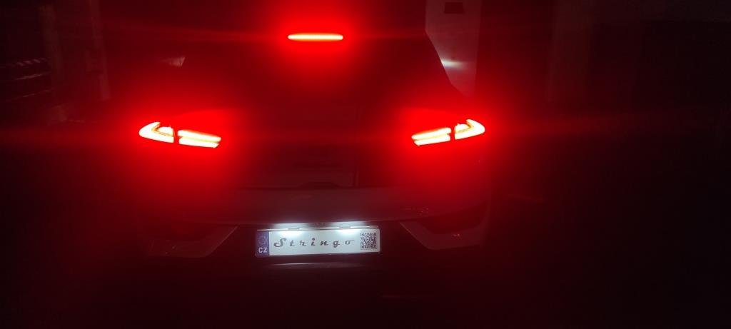

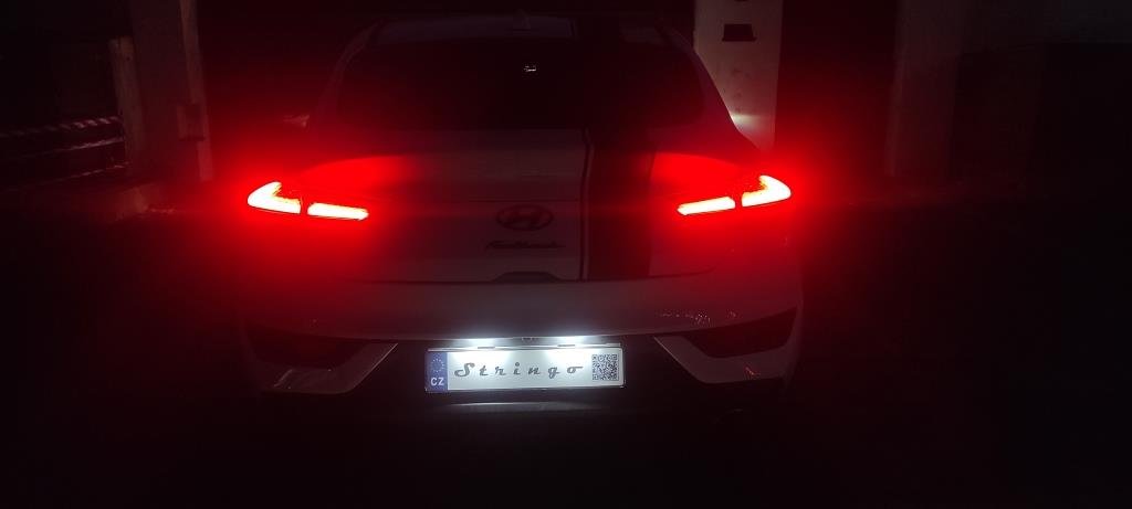

Tak konečně kompletně hotovo :D/

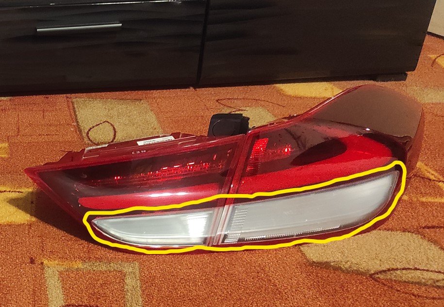

Já mám tyhle:
https://s.click.aliexpress.com/e/_AdevkH
Nehážou žádné chyby, blikají tak jak mají, a hlavně po několikerých pokusech tyhle jediné vydržely déle jak 3 měsíce (konkrétně je mám už víc jak 2 roky). Co je pravda je to, že jsou trochu silnější, v předních světlech je to v pohodě, ale v zadních světlech (mám tedy Fastbacka, nevím jak to bude u combi nebo hatchbacka) jak je velká odrazová plocha, tak svítí opravdu hodně, takže jsem to vyřešil nalepením mléčné folie (viz foto) a je to lepší...
