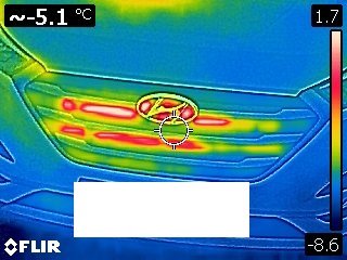

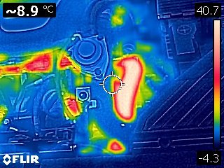

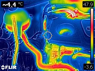

Ahoj, podobný problém jsme řešil i u mého tucsonu 1.6T-gdi.
Servis poprvé odpustil "nadryskový" olej, který pak ale v létě chyběl.
Další zimu při další písemné reklamaci to servis řešil i s výrobcem - nakonec mi bylo telefonicky řečeno že je to vlastnost.
Je fakt, že olej přibývá zejména v zimě při teplotách pod 0st při kratších trasách 5-20km.
Při dlouhé jízdě má schopnost se vypařit. Určitě to ale není dobré pro motor :( H. na to zřejmě nemá řešení.
Osobně si myslím, že problém je v pomalém ohřívání motoru a je zjevné, že motor ihned ohřívá i hadici do chladiče a expanzní nádobku( můžete si odzkoušet - termostat je na přední straně motoru a je do cca 80st zavřený). Takže se zbytečně ohřívá o x litrů kapaliny navíc při studeném motoru :(
Při zapnutém topení, teplotách kolem 0st trvá motoru zvednout ručičku na 85st asi 8km, při nížsích záporných teplotách i 20km a motor jde déle na bohatou směs a "olej" přibývá.
Navíc má předek Tucsonu velmi velké chlazení, což ohřívání nepomáhá.
Kolega v práci má 1.7crdi a ohřívá se mu rychleji než benzín ](*,)
Myslím, že výměnou čerpadla, vstřiků, ... se nic nevyřeší.
Níže na obr. z termokamery je motor po asi 5km (ručička teploty se ani nehla).
Příspěvky: 21011
Re: Olej nad maximom na mierke +1 cm, zápach po benzíne
Rychlejší ohřev CRDi bude dán tím, že v topném okruhu je přídavné elektrické topení (aby se ohřál interiér, než je motor studený).
