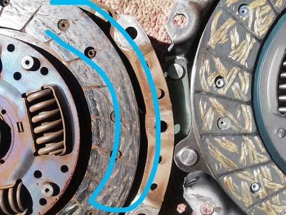

Tak dnes opět kamarád zachraňoval. Výměna spojky - nájezd 130 000km.
Řazení šlo normálně, ale při podřazování se přenášely vibrace do řadící páky a když byla spojka v záběru, vydávala zvuky, jaké tam nepatří.
Natočeno zde (ve videu přerušovaný zvuk jak dávám spojku do záběru, znějící trochu jako hučení pneumatik):
https://www.youtube.com/watch?v=wcJ5Tp7wdNo
Dle komentáře kamaráda, který nám auto servisuje: "Lamela napůl sjetá, celá popraskaná, ložisko taky v p-----)
Do auta se dala spojka LUK (tuto značku používá např. koncern), je tam maličko větší lamela, která lépe sedí, bude zabírat celá, narozdíl od té původní. Po testovací jízdě vozidlo řadí lépe, mnohem čistěji"
Tak jsem zvědavý, až zítra auto dostanu zpět. Pár fotodůkazů:

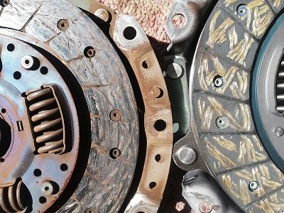

Vlevo stará, vpravo nová
spojka 1.jpg (49.94 KiB) Zobrazeno 3455 x

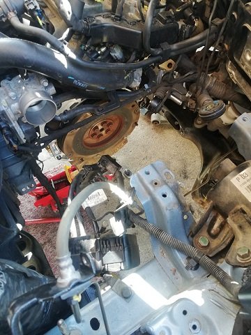

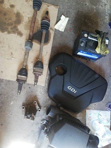

sání venku, poloosy venku, aku venku, převodovka venku
prázdný motor 3.jpg (54.76 KiB) Zobrazeno 3455 x

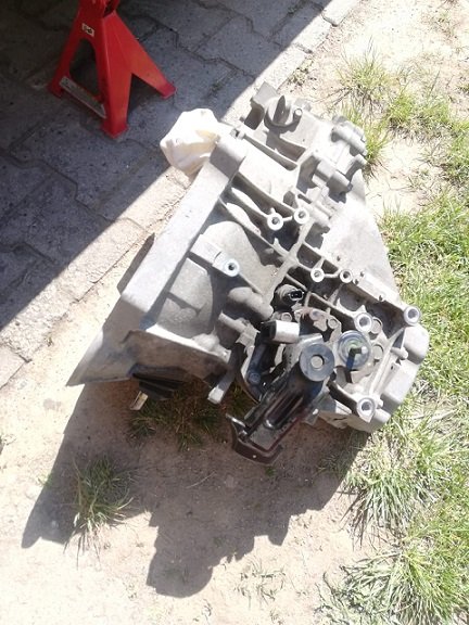

převodovka 4.jpg (74.39 KiB) Zobrazeno 3455 x
na obrázku je vidět, že stará zabírala pouze "do poloviny"
spojka 5.jpg (85.61 KiB) Zobrazeno 3455 x
