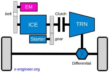

Foxy píše: 24 lis 2021, 15:33 Tiež mi bolo povedané že mild hybrid štartuje s pomocou štartér generátora 48V a nie s tou klasickou batériou. Willy si si istý že na štart to využíva tú bežnú batériu a ten mild hybrid systém potom funguje len na tie start/stop štarty?
O technologii :hyu: jsem nic odborného nenašel, jen samé PR kecy, tak alespoň něco obecně:
Currently, all the 48V BiSG MHEV applications still use the 12V starter. The reason is that the cold engine start, especially after a long period of inactivity, demands a high electric machine torque (due to high engine friction). This is a limitation on the BiSG because the amount of torque which can be transmitted is limited by the belt slip. With an improved design of the FEAD belt and increased durability, the 12V starter can be removed and all its functions performed by the 48V electric machine.

Příspěvek od Foxy »
Vďaka willy. Ak tomu dobre rozumiem, tak štarty obecne využívajú 12V kvôli limitom točivého momentu ktorý dokáže 48V prenášať cez remeň, pričom sa to však dá technologicky ošetriť. Skúšal som pogooglovať či hyundai využíva tú technológiu BiSG alebo tú FEAD ale nedostal som sa nikam. Predpokladám že máš ale pravdu, lebo ak by tento nedostatok (na rozdiel od konkurencie) v hyundai odstránili, asi by sa tým viac chválili. Takže zrejme PR keci... na druhú stranu, ten 1,5 tgdi je veľmi nový motor stavaný k mhev, nie len mhev prihodený na starší motor, tak že by to nevyriešili a nechali tak je zvláštne :-k

Příspěvek od dibarbora »
Jeden dôvod tam bol načrtnutý... pretože je rozdiel nahodiť teplý motor resp. studený motor potiahnutím cez mikroremeň. Tu je ťažko niečo vymyslieť aby to nemalo veľké mechanické straty a zároveň dokázalo preniesť náležitý moment na kľukový hriadeľ. Ozubený prevod je ťažko nahradiť. Druhý dôvod je neuvedený ale je tiež podľa mňa dôležitý... a to je stratégia využitia Lion baterky MH systému. A tu by sa bili dva pohľady... maximálne využiť kapacitu baterky na "recykláciu" zbytočnej energie alebo udržovať aku na hladine aby dokázal auto nahodiť aj po 3-4 týždňoch.
