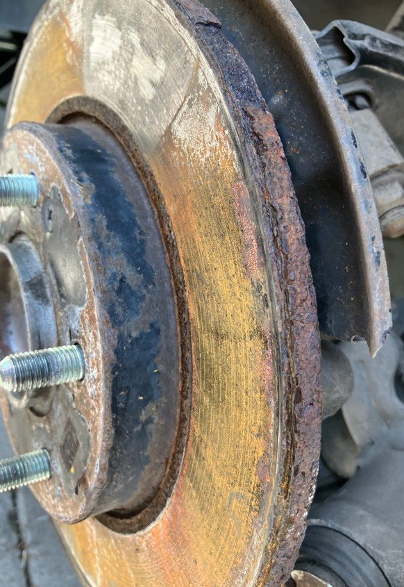

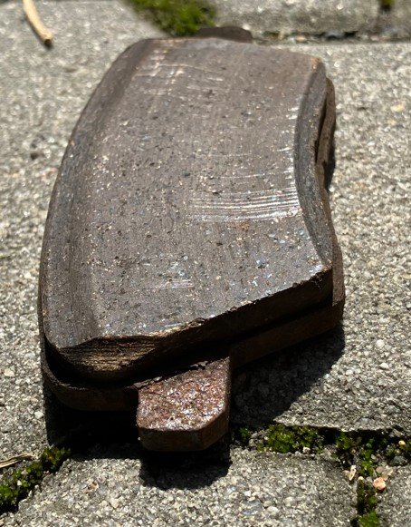

Rozoberal som tu zadnú brzdu a nic moc teda :? ta rez vypadá hodne (teraz nemyslím tu povrchovú na brzdnej ploche, to bolo zrovna po dešti :-) ).
Ten lem je celý rezavý až je ten kotouč naboptnalý ... je to vidieť aj na desce jak je opotrebená.
Tak chcem objednať nové ale nevím jiste jaké desky, objednávali ste niekto? Aké desky ste objednávali?

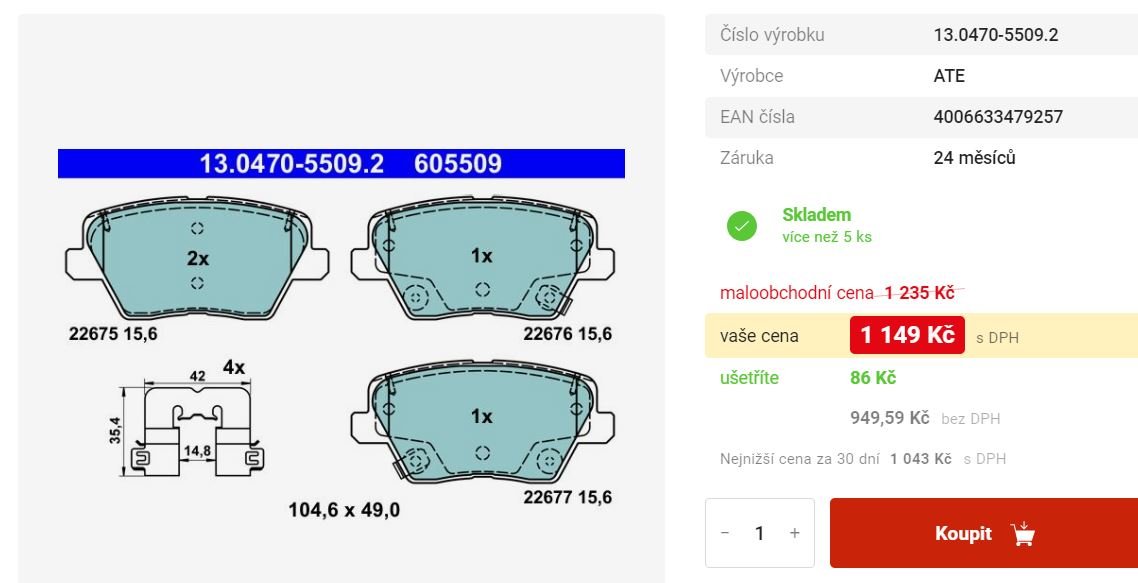

Moja verze s 16" kolesami má podla všetkého 272 mm kotouče ale neviem na 100% ktoré desky. Asi tieto myslím (výber je ale slabší) - obrázek nižšie.
Máte nejaké skúsenosti s ATE ? Poprípade kombinace Zimmerman kotouče a desky ATE ?

Tak som nakonec koupil tie Zimmermann kotouče a ATE destičky a tento rozmer desek pasuje k 272 mm kotúčom.
Akurát tie ATE som si všimol že sú keramické až keď som ich montoval, na krabičke to píšu aj keď na eshope to v popise nebolo.
Zatial sú teda hlučné ale predpokladam že to odoznie po tom čo sa trošku zajedou a úplne sa vyčistia od barvy, už si nepamatuju či takto hlučnejšie bývajú brzdy vždy keď mením, nicmene tie keramické desky čo som čítal by mali byť ešte tichšie.

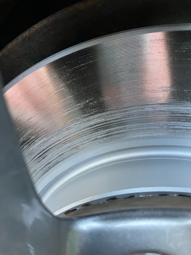

Akurát jak leze dole ta barva tak sa tam vytvorily takové drážky ale sú nejak moc pravidelné, možu to robiť tie keramické kotúče?

jak si poznamenal je to perfektne pravidelny tak to bude vyrobni vlastnost kotoucu - po nekolikero brzdenich se to srovna 8-[
Re: značka bŕzd
Napsal: 12 čer 2024, 23:48
od Mi.Ha.
To jsou drážky od CNC soustruhu,kdysi a ono i dnes se kotouče běžně ještě brousí,počítej s tím, že to bude teď na začátku žrát desky, osobně bych takové kotouče nekoupil.

Já koupil Zimmerman kotouče, ale desky Textar dopředu, vzadu zůstaly ATE které měnil ještě předchozí majitel a byly v perfektum stavu, jsem velmi spokojený, brzdný účinek určitě výborný, desky jsou měkké, tak dost ubývají a spini. Na kotoučich takové rýhy nemám, jsou hladké od počátku a i po cca 15.000km, ale kupoval jsem je před 5 lety. Příště koupim zase zimmeman.

Taky to vidím prvý krát, sú to práve Zimmermann tak som prekvapený že tak vypadajú. Ale ak píšete že to takto u niektorých kotúčov býva tak to nebudem riešiť.

Nezda sa mi. Tie drazky by tam urcite nemali byt a uz vobec nie po sustruhu. Na inych Hyundaich ( co som mal ) boli nove kotuce vzdy hladne bez drazok.

Kotouče se normálně orovnávají na soustruhu. Ty drážky bych neřešil. Ze začátku to možná trochu více sebere desky a pak se to stejnak zaleští. Ale je to nula celá nula nic.
