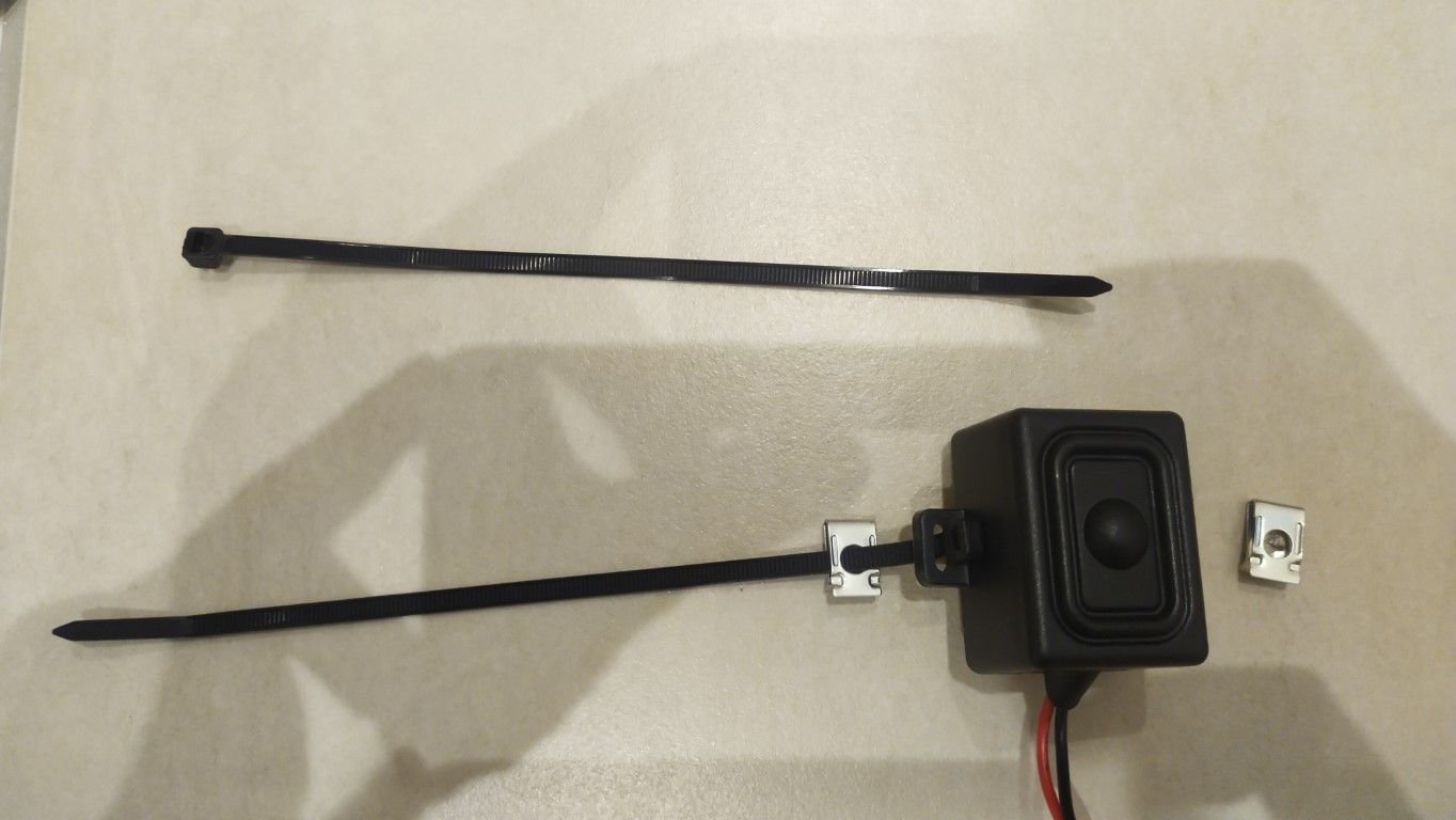

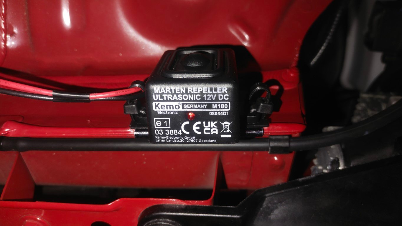

kupoval jsem KEMO M180 (oproti M100N je vodotěsný a prý 3x silnější), bohužel vzadu nemá rovnou plochu, ale vnitřek zalitý voskem
Nicméně konektory mám stejně - vidlička byla jen na zem, u červené není asi z důvodu že si to máš píchnout na tu svorku 15 (tu se mi nechtělo hledat) a popravdě mi to nedává zcela smysl. Leda že by to vadilo třeba psovi v autě. Údajně nesmí být plašič puštěn ze provozu, ale to spíše chápu u toho elektrického co má plošky s 200-300V, při nehodě na to může cáknout benzín atd.
Dal jsem ho stejně jako to má WalterB, tj. až na pravý blatník, akorát s tím uchycením sem to vymyslel přes takové nástrčné matice - používají se většinou na okrajích plastů
něco jako https://pegasdily.cz/vaico-v102706 .. no viz foto, do nich se provlíkl stahovací proužky, na blatník sem raději dal ještě izolačku ať to není plech na plech.
Kabely sem musel prodloužit - na plusovej sem v místě prodloužení přidal ještě vypínač (rodiče mají psa, tak kdyby mu to vadilo a taky pro případy nabíjení akumulátoru viz manuál), ale ještě by bylo sichr dát pojistku k místu kde je akumulátor, protože teď tam mám metr a půl drátu co není jištenej proti zkratu, třeba kdyby to kuna ignorovala a ty kabely ke KEMO rozkousala... jsem pedant elektrikář amatér tak dělám spoustu kravin navíc.
jak jsem to protáhl, ještě bez nátěru na černo :)

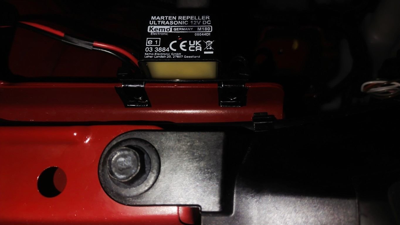

nasazeno pohled přes blatník, ten šroub je už tuším světlo
ještě jiný úhel, ty pásky sem neustřihl na krátko a ohnutím zpět mi to drží i kabel, nahoru sem pak musel vtlačit zbytek pásku aby to bylo pevnější
