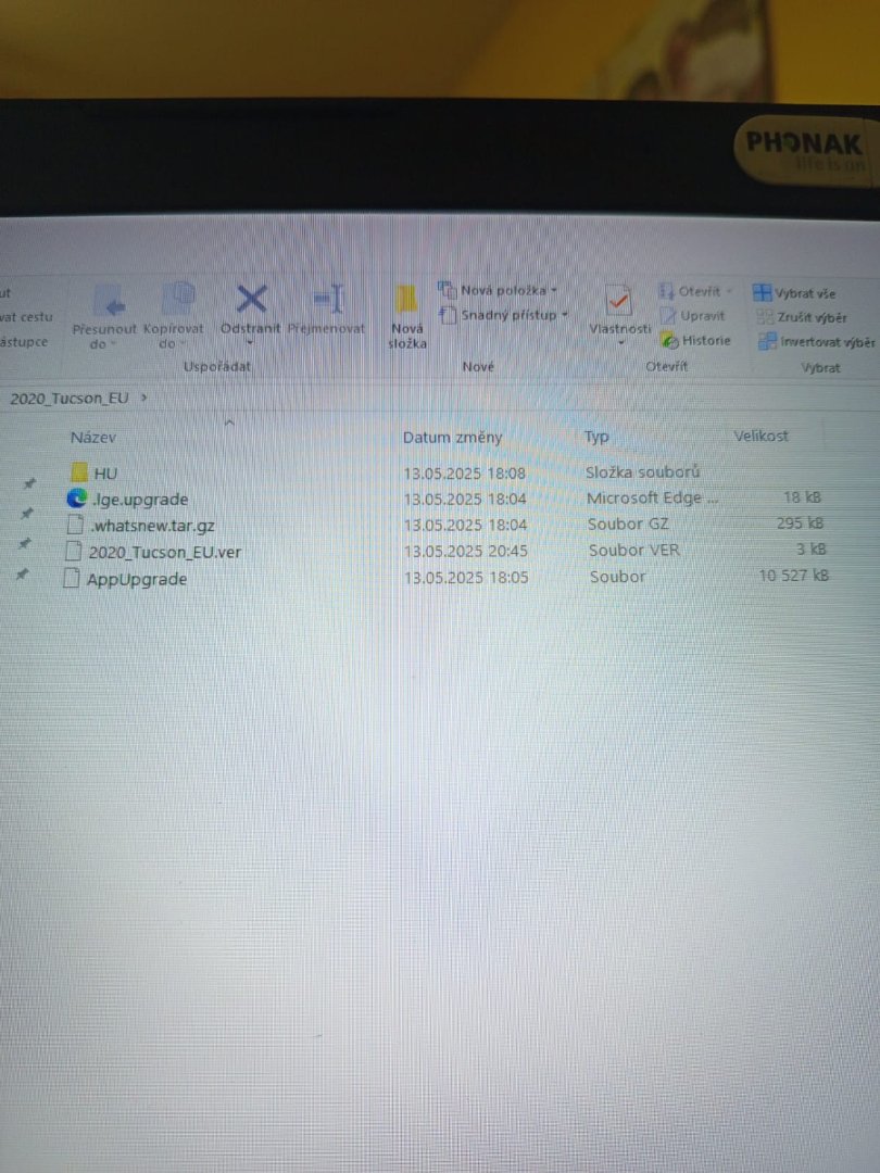

Dobře, času mám dost, tak znova. Po hodině a půl bylo staženo a hned mi to nabídlo přenést na flešku. Bohužel, dal jsem tam nějakou starší, pomalou a když mi to psalo, že se to bude stahovat den, tak jsem to zrušil.
Koupil jsem fungl novou a stáhl. I to trvalo asi půl hodiny, ale hurá, je to tam. Jdu do auta a strčím ji do pravého portu. Nic. Tak ji strčím do levého, začalo to šrotovat a vzápětí vyskočila hláška, že USB neobsahuje žádné soubory.
Aha, říkám si, že jsem v průběhu udělal asi nějakou chybu. Tak jsem všechno vymazal, v PC i na flešce a jdu na věc potřetí.
Nekonečný příběh se stahováním i přenosem se opakoval. Má nervová soustava už dostávala dost zabrat.
Na flešce se nakonec objevilo to samé, jak předtím.
Pln očekávání jdu do auta, hned strkám do levého portu a........USB neobsahuje žádné soubory. USB je ten typ exFAT #-o
Tak na tohle už nemám dál nervy. [-X [-X
