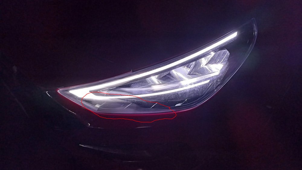

Zdarec, tak jsem si dneska všimnul, že se mi zevnitř trošku mlží full LED světla na mojí i30. Před pár dny hodně pršelo a auto stálo. Ani po delší jízdě se zapnutými potkávačkami opárek nezmizel. Ale dělá mi to na obou současně a stejně, žádný kapky vody tam nejsou - jen mlha jak když dejchne člověk na sklo. Mám se znepokojovat? Nebo je to holt něco co se okolo 0 stupňů a velké míře vlhkosti vzdušné vlhkosti stává? LED světla by se měla postupně odvětrávat, tak to možná jen bude chvíli trvat....
Re: Sametka (i30 kombi 1.0 T-GDI Smart)
Vcelku běžná věc u led reflektorů v této třídě. A dokud tam nebudeš mít kapky, které stékají, tak to ani nevyreklamuješ. Je to řešitelné samo domo. Odšroubuj víko světlometu vzadu. V tom víku uvnitř pod takovou mřížkou jsou pytlíky na absorbci vlhkosti- budou tvrdé jak šutr a tedy nefunkční.

Vyměnit a jednou za čas, vytáhnout a vysušit a vrátit, eventuelně opět vyměnit.
Není to vcelku žádný problém.

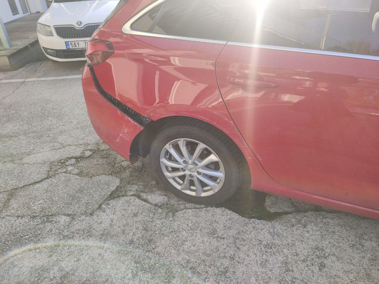

[attachment=0]IMG_20241218_140515_674.jpg[/attachment][attachment=1]IMG_20241218_140516_358.jpg[/attachment]
Tak už jsme taky auto pokřtili. Manželka se pokusila zvětšit průjezd na dvůr. Samozřejmě pár dní před svátky, cesty za rodinou v ohrožení. Zatím jsem to neviděl naživo, pevně doufám, že se ty plasty a senzory jen vycvakaly. Je to odřený pěkně od dveří dozadu, takže holt vyzkouším havarijko.

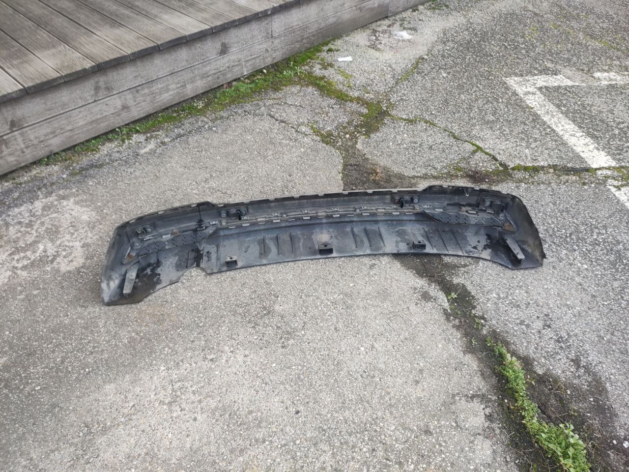

A teda difuzor zůstal na zemi za autem...

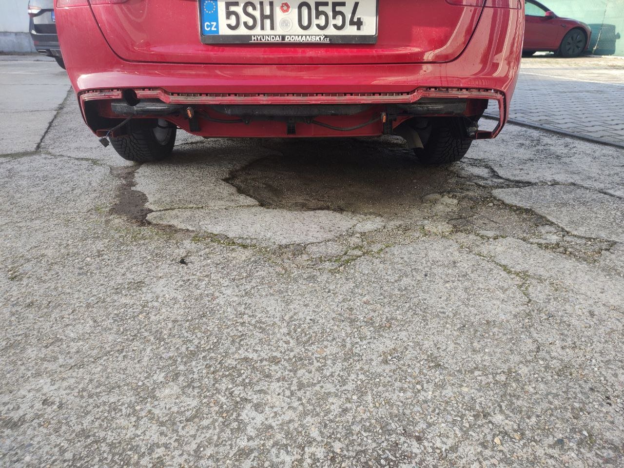

Každopádně škody prozkoumány - odřený lak na dveřích/blatníku, nic není promáčknuté. Nárazník to teda bohužel nedal - prasknul na několika místech. Pak se polámalo několik plastových nýtů všude možně, uvidíme co to polámalo kolem. Difuzor je kupodivu zdá se celej - jen se ulomil jeden parkovací senzor a prasknul jeden ze tří plastovejch držáků (co jsou přišroubovaný do kastle), na kterých je ten difuzor nacvakanej.
S troškou násilí se mi naštěstí podařilo nacvaknout zadní "nárazník" zpátky, vypadá to, že to drží celkem v pohodě. Trošku jsem to oblepil izolepou. Samozřejmě v servisu termín "začátek února" a "nárazníky na i30 zrovna moc nejsou". Takže se těším. Naštěstí mi v servisu slíbili, že mi to zítra alespoň provizorně nacvakají zpátky a nějak upevní, aby se s tím dalo jezdit.

Tak abych taky někoho občas pochválil. Dneska (tj. vlastně hned na druhý den po nehodě) se nade mnou smilovali v HYU Domanský Stodůlky, protože mám od nich auto.
Prohlídli to, nacvakali co šlo, přilepili, přibindrovali, přišroubovali, a objednali díly. Takže auto bude přes Vánoce jezdit, jen mám zakázáno jezdit zadkem do závěje (pokusím se
