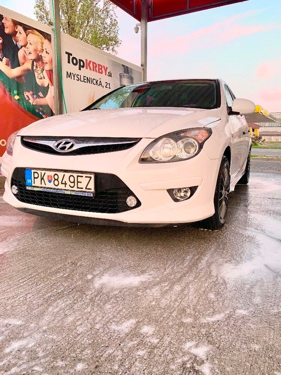

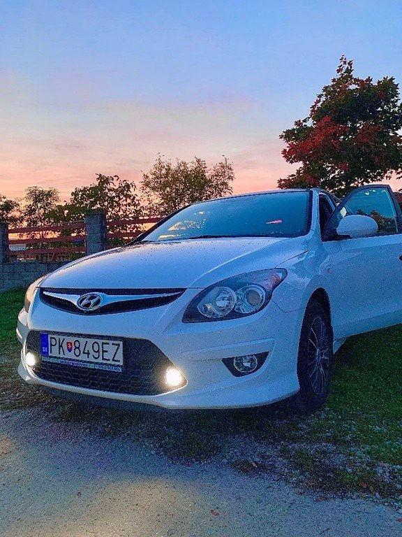

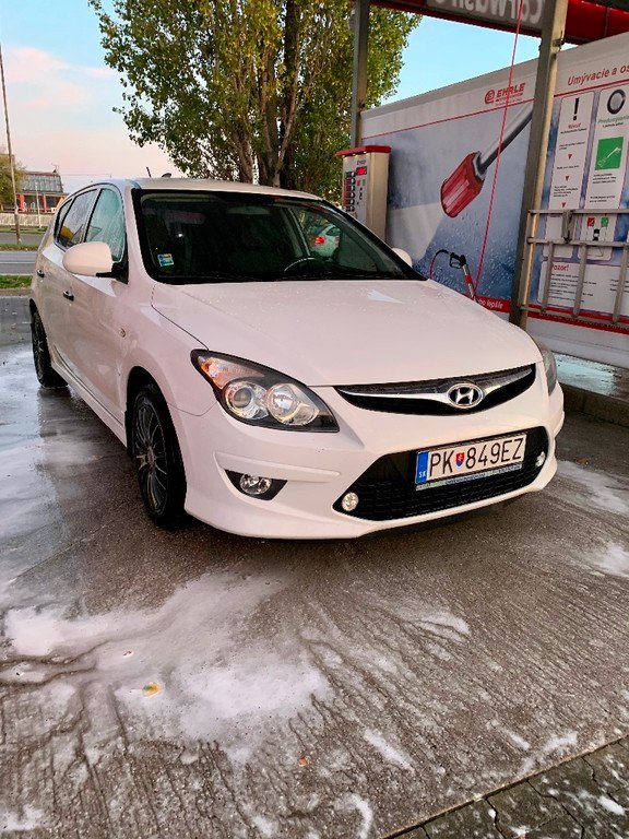

Přikládám (bohužel) zatím jedinou mnou dohledanou fotku s i30 na inetu, která měla domontovaná přídavná (nad rámec mlhovek) přední světla. Jen škoda, že jde o starý typ i30. SPZ neanonymizuju, takto to beztak bylo veřejně v bazaru na Inetu... :D
U nové i30 PDE to bude ale trochu složitější vrtání do nárazníku... už jsem doma na své i30 r.v. 2019 začal pár dílů v podbězích rozebírat... Vypadá to, že je tam cosi jako levný analog deflektoru vytvářející zvnějšku neviditelnou "bouli" dovnitř, která asi bude přídavným světlům překážet. No co, pájka odstraní leccos, že :lol:
